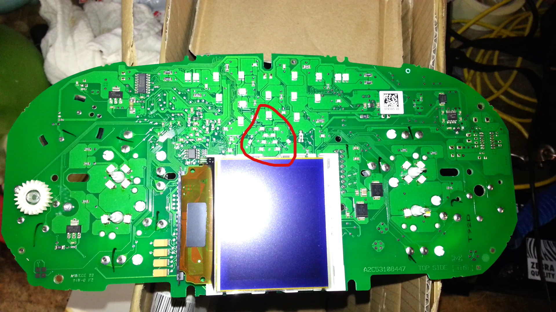

Ausserdem hab ich eine 2. Einschränkung gefunden die es jetzt für mich gilt zu lösen.
M3 gibt es nicht mit ACC. Von da her sind vermutlich die SMDs die für die Abstandsanzeige zuständig sind gar nicht bestückt.
Ich hab den Bereich mal an meinem Originalkombi markiert:
Ich hab das M3-Kombi jetzt noch nicht zerlegt, aber da auch beim Funktionstest in diesem Bereich nichts leuchtet, gehe ich mal davon aus das die SMDs fehlen... doof
