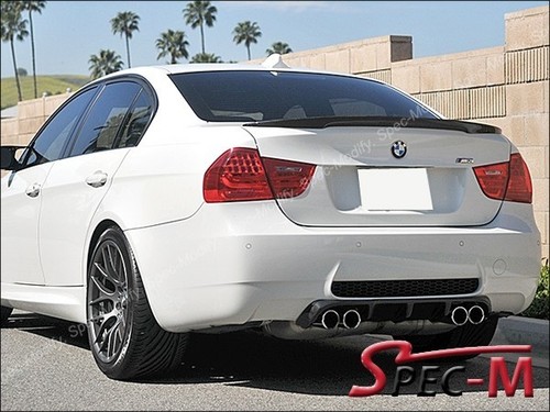

- M Heckschürze in Verbindung mit LCI M-Diffusor in Glanzschwarz

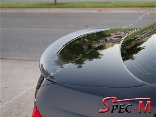

- M3 Spoilerlippe/Abrisskante am Kofferraumdeckel
