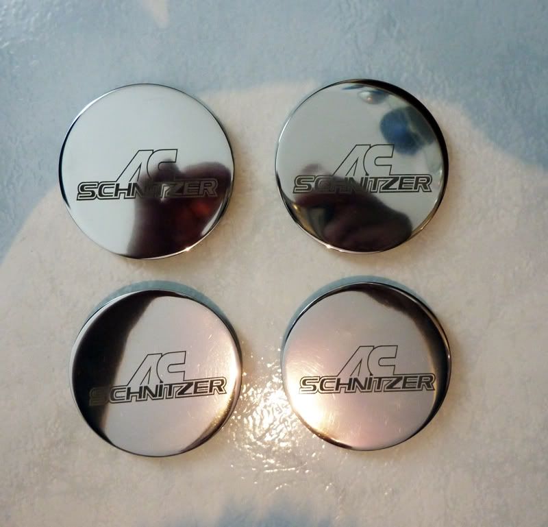

Gelasert:
[Blockierte Grafik: http://i1017.photobucket.com/albums/af296/mastyle11/Schnitzerembleme.jpg]
[Blockierte Grafik: http://i767.photobucket.com/albums/xx311/durusch/CIMG9389.jpg]
Und wie willst du das beleuchten wenn es Laserst?
sowie des obere bild kann ich eh net..des untere würd ich jetzt mal sagen ja geht so...
beleuchtet geht natürlich nur wenn es komplett geschnitten is..des bild von dir is graviert und nicht geschnitten!!! des bild ganz oben von mir is komplett gelasert...also der schriftzug fehlt.kannste durchgucken
Ja die Felgendeckel sind mit einem Laser graviert.

ja aber auch mit keinem normalen =) das werden spezielle beschriftungslaser sein..sowas hab ich aber net =) ich hab ein laser zum schneiden der zwar auch gravieren kann aber halt net solche sachen =) is schwer zu erklärn!!! ich mach wie gesagt mal ein kleines blech mit ner gravur drauf..dann seht ihrs!!! wird aber so in etwa aussehn wie des untere bild von dir
