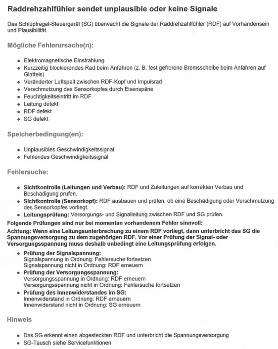

  • danke für eure antworten,
    im handbuh steht schon was über die einzelnen symbole und deren bezeichnung bzw. fehler. aber alle zusammen bzw. leuchten zur gleichen zeit und darüber steht nichts drinnen. wenns der abs sensor ist, leuchten dann die anderen symbole mit auf?
    grüße peter
  • danke nochmals für eure hilfe und antworten....
    werde es so an meinem bruder weiter geben. dann kann die werkstatt nachschaun welcher es ist und es reparieren.
    nur ne letzte frage...der sensor fehler hängt aber nicht mit dem defekten keilriemen vor ein paar wochen zusammen oder?
