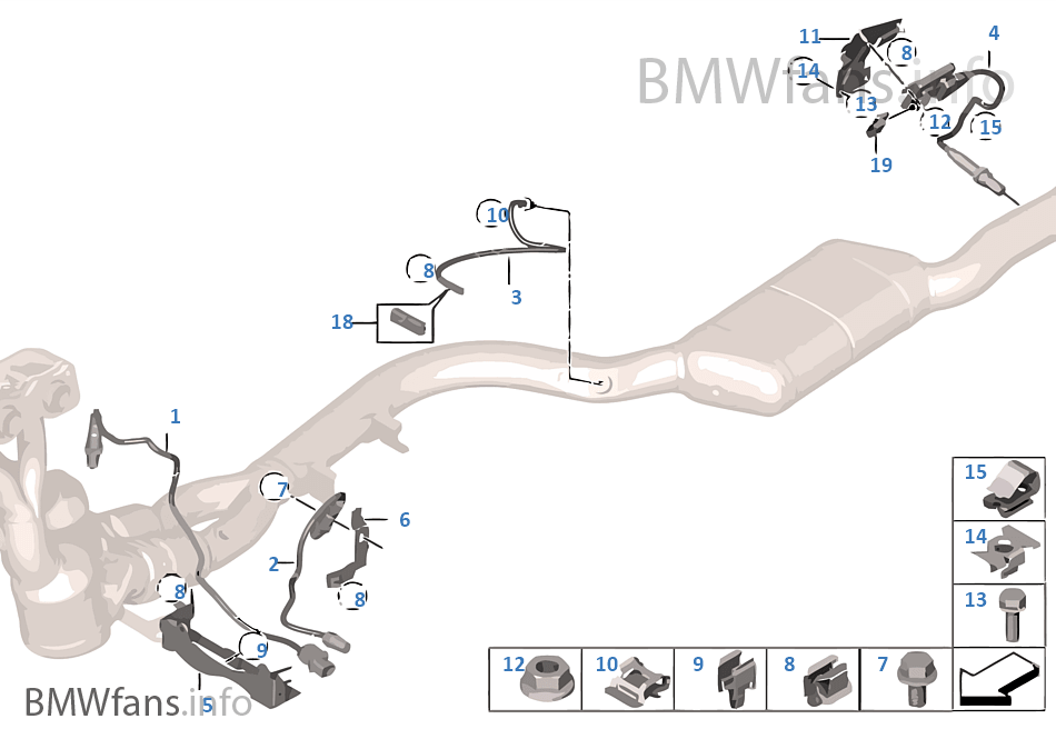

  • Ich weis garnicht mehr was ich brauche..... Ist es der NOX Sensor den ich brauche bei einem Vorkat? oder ist sitzt dort was anderes?
    Lambdasonde/Anbauteile
    Lambdasonde/Anbauteile | BMW 3' E90 LCI 318i N43 Europa
    de.bmwfans.info
    Alle Wege führen...... an eine Tankstelle :D
  • Gibt ne Lambda vor und nach KAT, in der Regel sollten beide zusammen getauscht werden (steht zumindest so in den Vorgaben).
    Bei meinem 1er wurde auch nur eine gewechselt, und die ist nun wieder kaputt :P (nach 2.000 km)
    die Dinger nennen sich Regel- bzw. Monitorsonde und haben mit dem NOX Sensor nix gemeinsam.
    der sitzt noch dahinter.
  • Was muss ich denn alles nun kaufen. Den stickoxid sensor? Oder nur die lamda Sonde oder Monitor Sonde??
