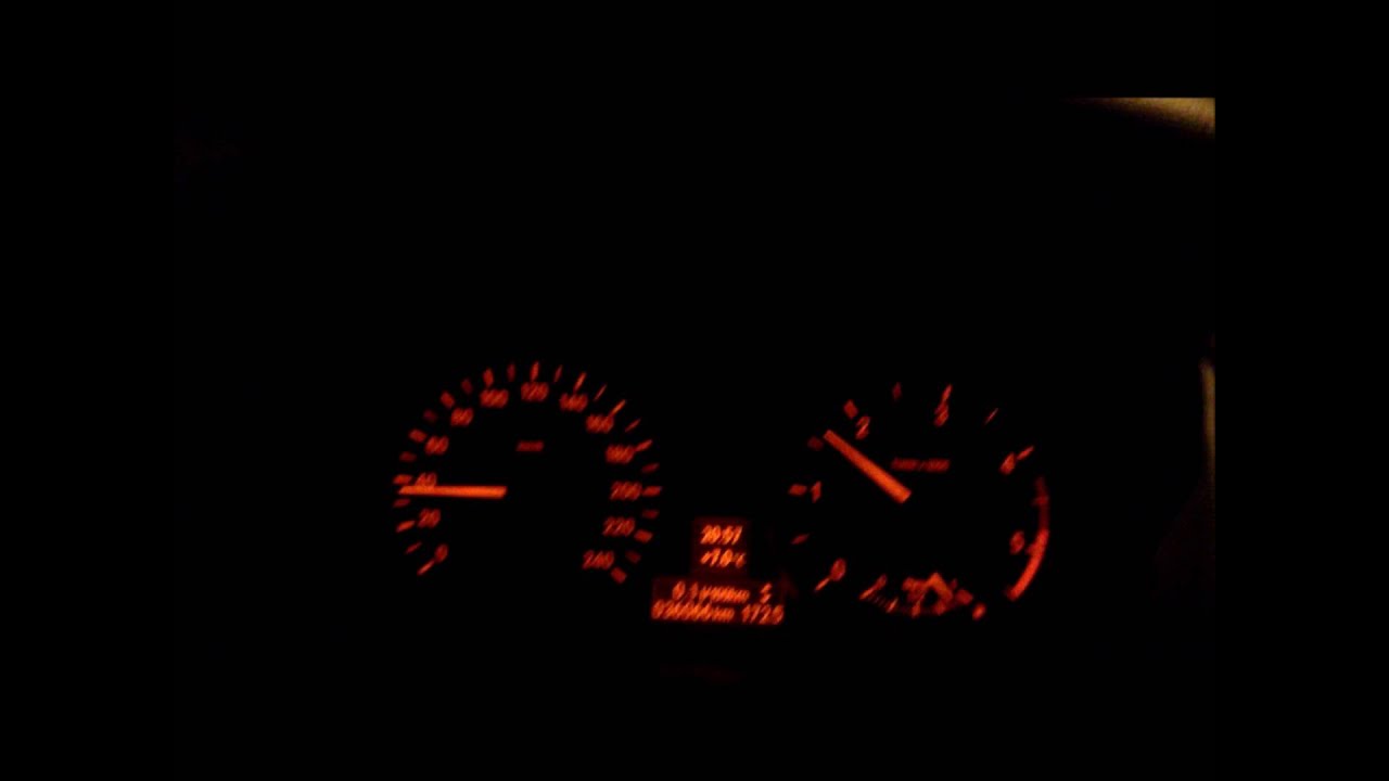

bin seit einem Jahr Besitzer eines e91 320d (BJ 2009) und bin bisher mit dem Wagen sehr zufrieden, vor allem was den Verbrauch angeht. Seit einigen Wochen vermerke ich jedoch beim Beschleunigen ein undefinierbares Motorgeräusch. Dieses hört sich an wie im folgenden Video:
				BMW 116d N47 Motorgeräusche, Steuerkette?
		Motorgeräusche im kalten Zustand, Im Bereich von ca. 1200-2000 U/minBMW 116d, BJ 2010
				www.youtube.com
			Ist es die Steuerkette oder etwas anderes?
