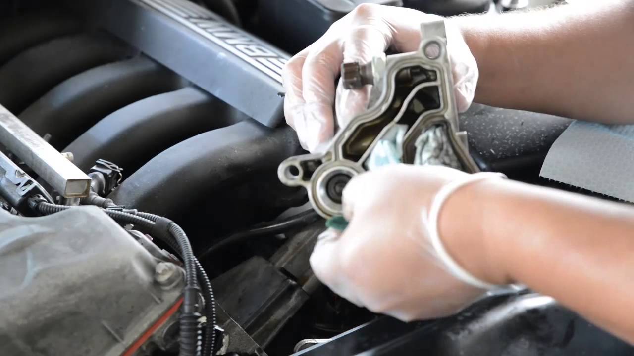

bräuchte einmal kurz Hilfe bei folgendem Problem (geht um einen e9x mit N54 Motor- jedoch ist das Ölfiltergehäuse auch beim N52 und N53 verbaut):
Das Ölfiltergehäuse ist leider undicht, die Dichtung nach vorne hin ist wohl hinüber weshalb sich oben etwas Öl neben dem Ölfilterdeckel sammelt (Bild folgt).
Betroffene Dichtung ist hierunter der Nummer 5 gelistet. Ob die andere Dichtung zum Motor hin auch undicht ist kann ich so leider nicht zu 100% sagen.
Nun haben wir leider festgestellt, dass im Kühlwasser oben ein leichter ölfilm ist und der Öldeckel sieht auch nicht besonders gut aus. Würde ja beides ansich ja auf eine defekte Zylinderkopfdichtung deuten, jedoch ist kein weißer rauch zu sehen (auch wenn der wagen 1 oder 2 Tage stand) und kein Kühlmittel oder Ölverlust bemerkbar (was ja eigentlich vorhanden sein müsste im Falle eines Kopfdichtungsschadens).
Wäre es möglich, dass durch die defekte Dichtung am Ölfiltergehäuse dort öl und wasser in Berührung geraten ? Weil am Ölfiltergehäuse ja auch das Kühlwasser hergeht...
