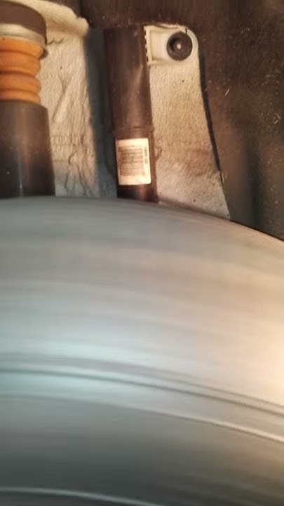

  • Hallo leute, ich habe seit dem ich die Winterreifen jetzt die 2te Saison aufgezogen habe ein Starkes Vibrieren an der Hinterachse ab ca. 100/120Kmh - 200Km/h.
    Die Räder wurden schon neu ausgewuchtet und die Radnaben gereinigt.
    Jetzt meine Frage, kann es sein das dass an einem minimalen Höhenschlag der Reifen liegt?
    Es Handelt sich um Kumho Izen Reifen
    Hier ein Video von dem Reifen hinten rechts:
    Danke schonmal
  • Jetzt meine Frage, kann es sein das dass an einem minimalen Höhenschlag der Reifen liegt?
    Die Frage hättest dir eigentlich sparen können, sieht man doch mit bloßem Auge das es wie en Sack Nüsse läuft!
    Muss aber nicht nur von den Reifen kommen, können auch oder und die Felgen sein.
    Also am besten die Reifen erst abziehen und die Felgen vom Spezialisten auf Rundlauf/Höhenschlag prüfen lassen, das einfaches wuchten nix bringt haste ja schon gemerkt. :D
