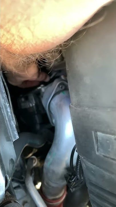

da is wohl was undicht
6365FB8E-EF47-4341-91E3-DE64767D7D71.jpeg -
Neue Schelle drauf & gut ist....
Schon bestellt
Und hier mal eines von den geräuschen welche der Turbo von sich gibt
M57TU2 Turbo geräuschyoutu.beHab auch die Welle mal geprüft, nach meinem empfinden lässt sie sich zuviel axial verschieben.
In 1 Woche ist der termin dann zum tauschen

Ich lass nun auch gleich den LLK tauschen wenn der Turbo dran ist, schadet sicher nicht und außerdem ist er eh schon sehr zerschossen.
Mach dann sofort nen 35i/d LLK rein.
