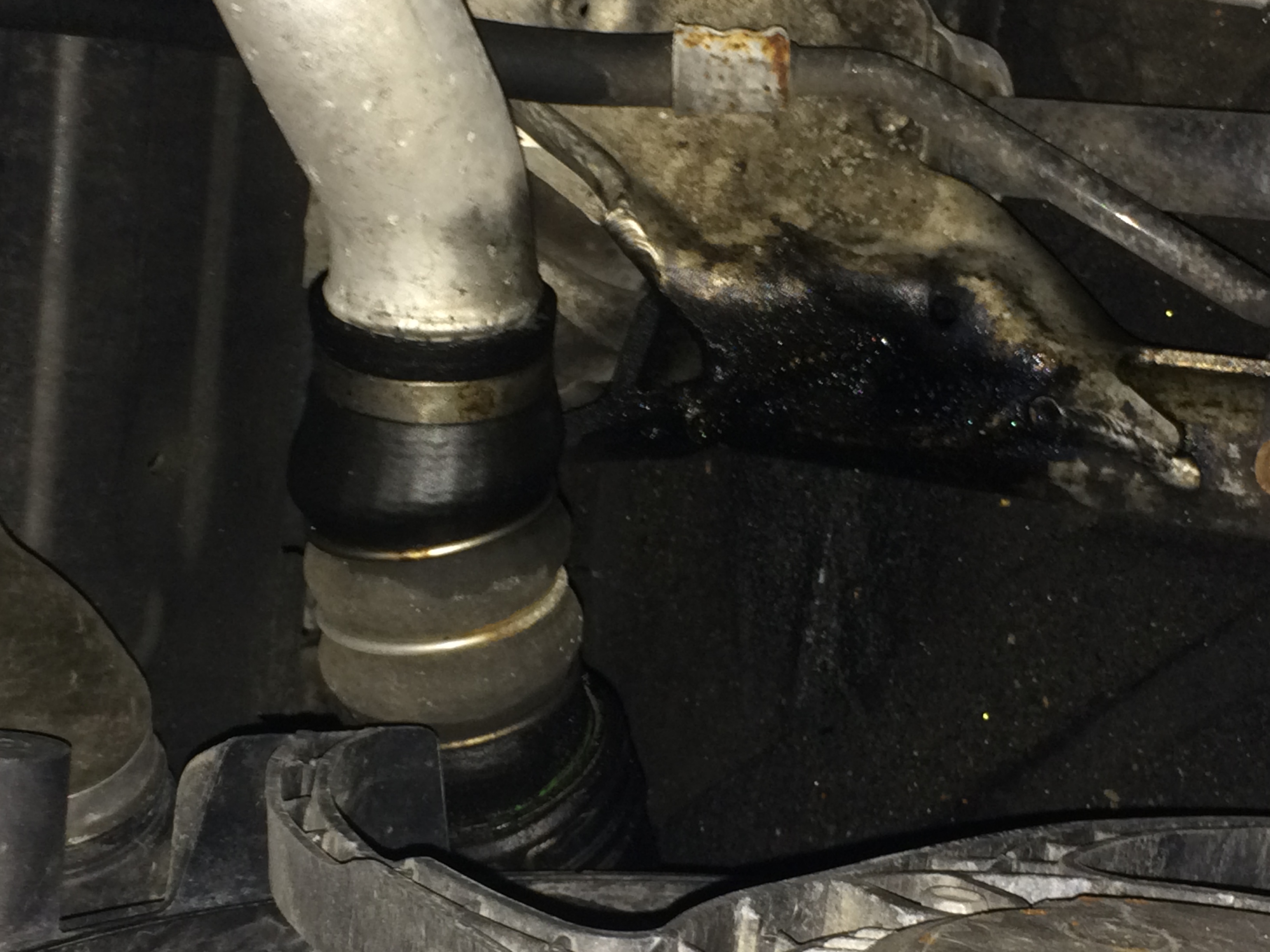

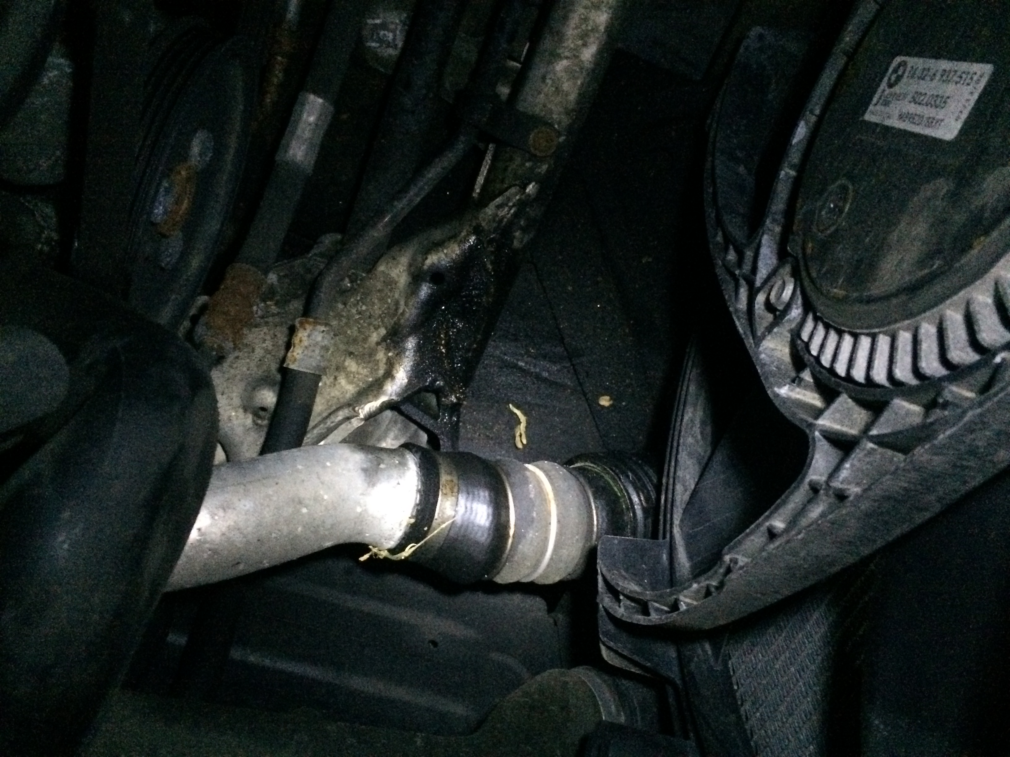

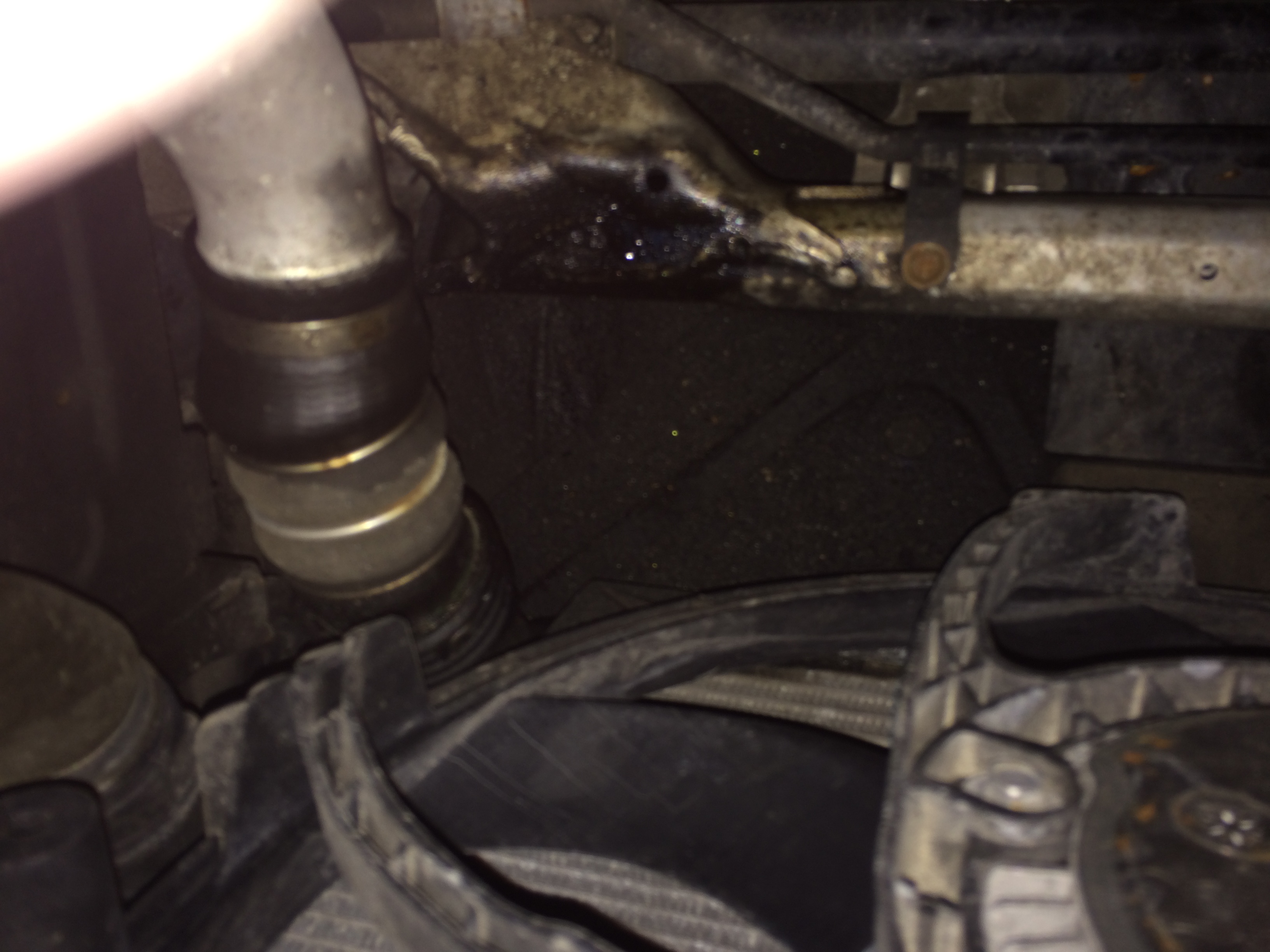

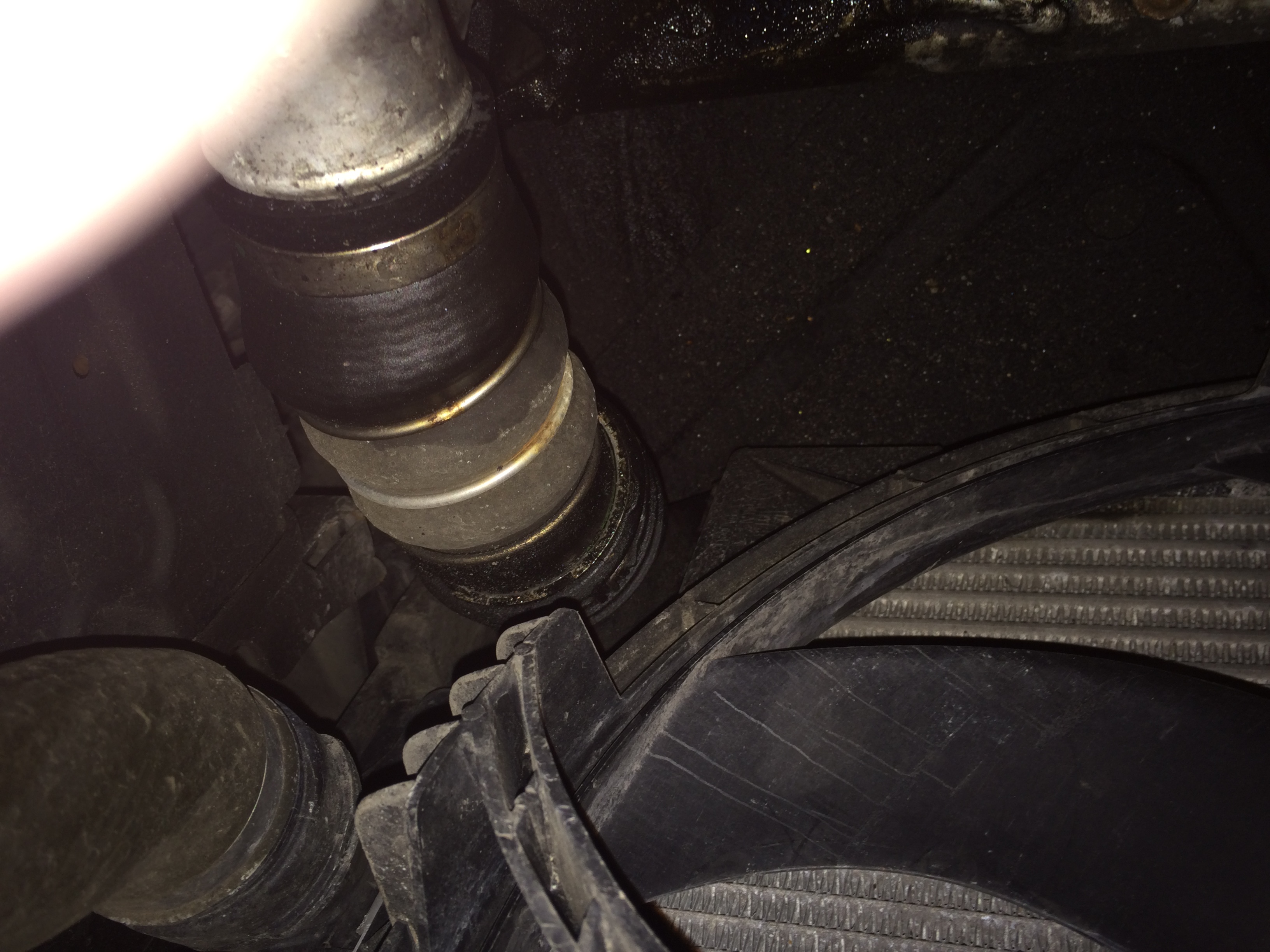

    Ich habe die Tage versucht den Luftfilter bei meinem e90 320d VfL zu wechseln.
    Nach 3h (ich bin wie gesagt kompletter Neuling auf dem Gebiet) habe ich das dann auch geschafft.
    Hierbei fiel mir auf, dass sich vorne im Motorraum etwas Öl angesammelt hat. Es sieht so aus als wäre nur die Dichtung defekt, mir wurde allerdings bei der ersten Werkstatt bei der ich war, mein Auto wäre kurz vorm Turboschaden. Ich denke und hoffe allerdings, dass sie nur auf schnelles Geld auswaren, und eigentlich nur der Schlauch oder die Schelle erneuert werden müsste. Der Turbo pfeift zwar bei kalten Temperaturen die ersten paar Meter zwischen 1500-2000u aber mir wurde mal gesagt dass es normal wäre. Ziehen tut er auch normal daher meine Skepsis.
    Ich kann das Teil auch nicht genau benennen, eventuell kann mir ja durch die Fotos trotzdem jemand von euch helfen.
    Vielen Dank.

  • Hey Machello
    Also die e9x Diesel Baureihe sifft standardgemäß an dieser Stelle, der eine mehr der andere weniger. BMW München hat es mir damals sogar (mit der Hand vor'm Mund :secret: ) bestätigt. Wenn die Dichtungen in Ladeluftverrohrung vom Lader zum LLK an den Übergängen etwas weich werden durch das Öl & beim Druckaufbau sich das Öl raus presst ist es schon "fast" normal. Bei manchen ist es nach dem tausch des Ölabscheiders (neue Version) noch extremer geworden die müssen sich sogar nen Oil CatchTank einbauen damit dies einigermaßen aufhört. Solage Dein BMW zieht & volle Leistung hat versuche erstmals nur das Gummirohr vom Lader zum LLK neu abzudichten.
    P.S. Das hast Du richtig erwähnt hier, wenn der Lader kalt ist jault er die ersten Meter ordentlich..........
    Gruß Markus :)
  • Vielen Dank für deine ausführliche Antwort.
    Reicht es hier bei BMW ne neue Schelle zu kaufen oder muss ich noch etwas anderes besorgen?
    Macht es eventuell Sinn gleich den Schlauch mitzutauschen?
  • Nein es reicht die Dichtungen zu wechseln. Bei meinem ehm. 320d ist es aus der Dichtung vor der Drosselklappe raugekommen. Mit der neuen Dichtung ist es etwas besser geworden.
    Gruß Thomas
