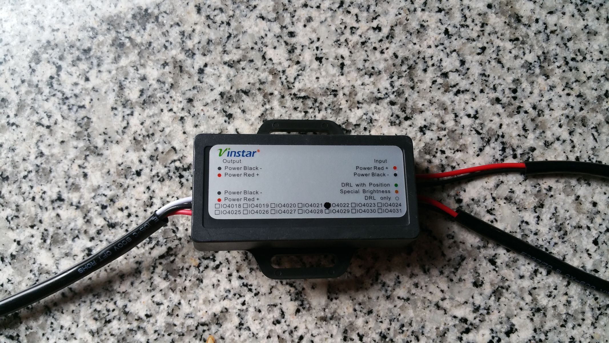

    Ich habe mir diesen Led Tagfahrlicht Satz gekauft. An dem Modul sind drei Kabel. Schwarz ist klar. Rot Dauerplus oder Schaltplus? Dann ist da noch eins in weiss dran. Wo kommt das denn bitte hin? Bin für jeden Rat dankbar. Ich fahre ein E91 Tuoring Lci Bj. 05-2009 320d.

    Sollte für die Dimmung sein wenn Abblendlicht eingeschalten wird.

  • Der Aufkleber ist auch falsch rum drauf...
    DRL = Tagfahrlicht
    Gemacht:
  • Hat alles soweit geklappt. Zündungsplus habe ich
    Vom kontaktschalter im Motorraum genommen. Weißes Kabel an Kabel von Abblendlicht. Geht das an, gehen die LEDs unten aus. So wie es vorgeschrieben ist.
