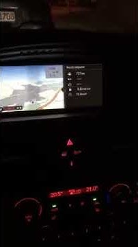

Beim Starten ein TAC TAC TAC aus Richtung Navibildschirm
  • Hallo zusammen,
    aus Richtung Navibildschirm kommt beim Starten ein TAC TAC TAC ich hab es mal hier ins Interieur geschrieben kann aber auch ein anderes Problem sein. Anfangs hatte ich die Klima in Verdacht. Er macht es aber auch wenn die aus ist.
    Motorlager beim N57D30 vielleicht? Wer kann da einen Tipp geben. Bei BMW haben die abgewunken und gesagt ist doch nur beim Starten... cool!
    Hier die Videos
    ist immer so bei 0,05 tac tac man muss hin hören. Im Original hört es sich dramatischer an...
    Bin für alles Dankbar was geschrieben wird.
