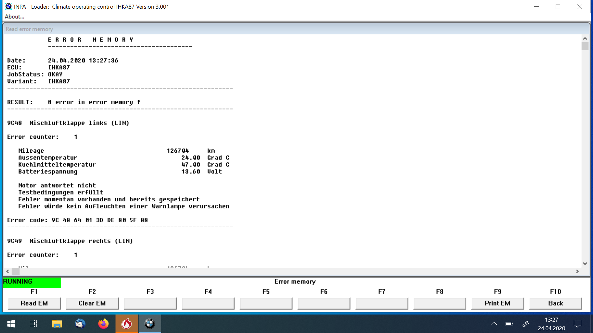

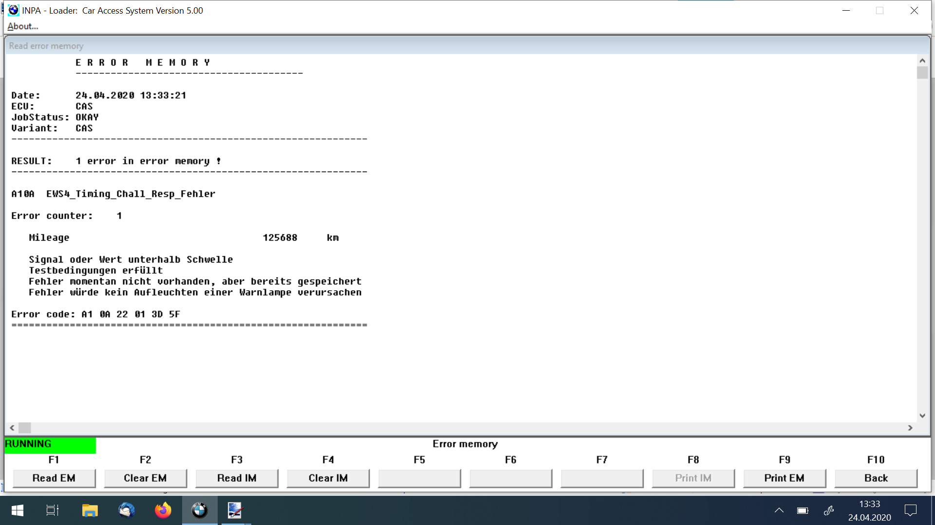

    Danach habe ich den Fehlerspeicher (DME, CAS und Klima) ausgelesen und ganz viele Einträge gefunden, die ich leider nicht zu deuten weiß.
    Die Fehler im DME und CAS haben sich löschen lassen - die aus dem Klimaspeicher nicht.
    CAS:
    [Blockierte Grafik: https://s12.directupload.net/images/200424/y4d87vza.png]

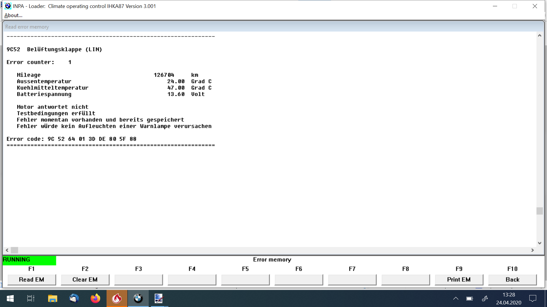

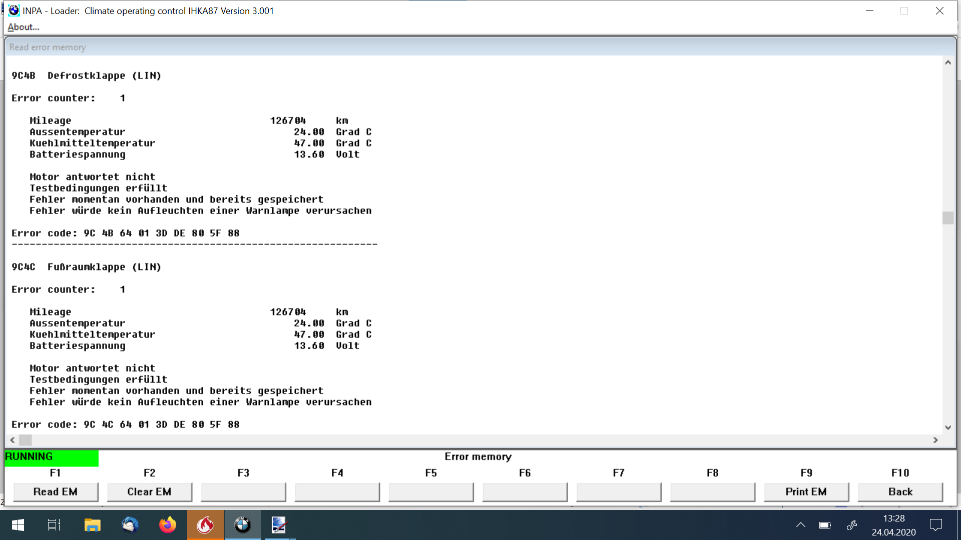

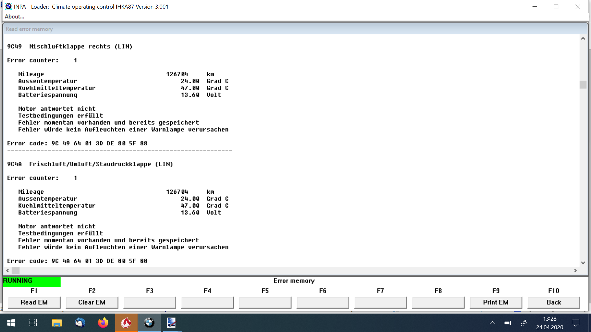

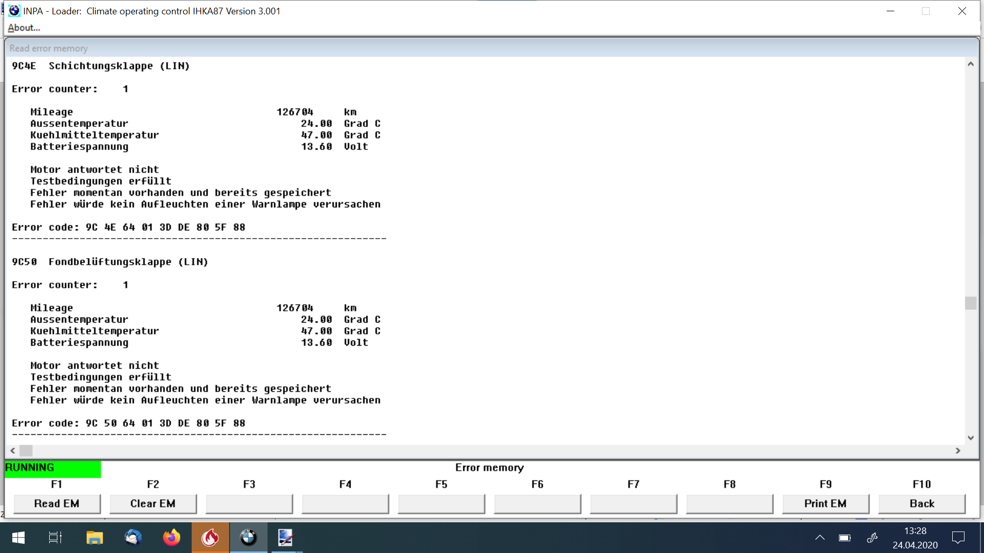

    Klima:
    [Blockierte Grafik: https://s12.directupload.net/images/200424/agx9okhu.png]
    [Blockierte Grafik: https://s12.directupload.net/images/200424/fphza3a8.png]
    [Blockierte Grafik: https://s12.directupload.net/images/200424/3tem9w68.png]
    [Blockierte Grafik: https://s12.directupload.net/images/200424/9ife3t4h.png]
    [Blockierte Grafik: https://s12.directupload.net/images/200424/wzuwy384.png]
    [Blockierte Grafik: https://s12.directupload.net/images/200424/2i2ugmjn.png]

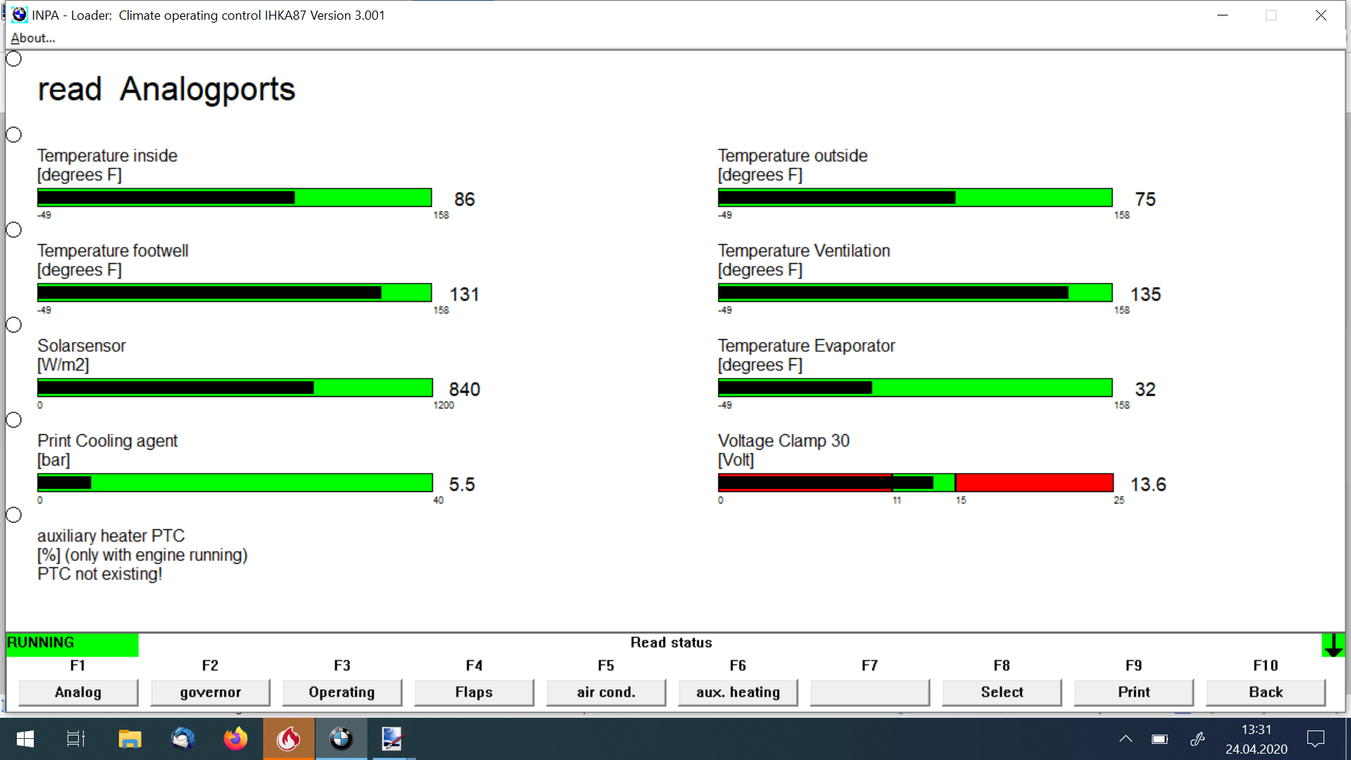

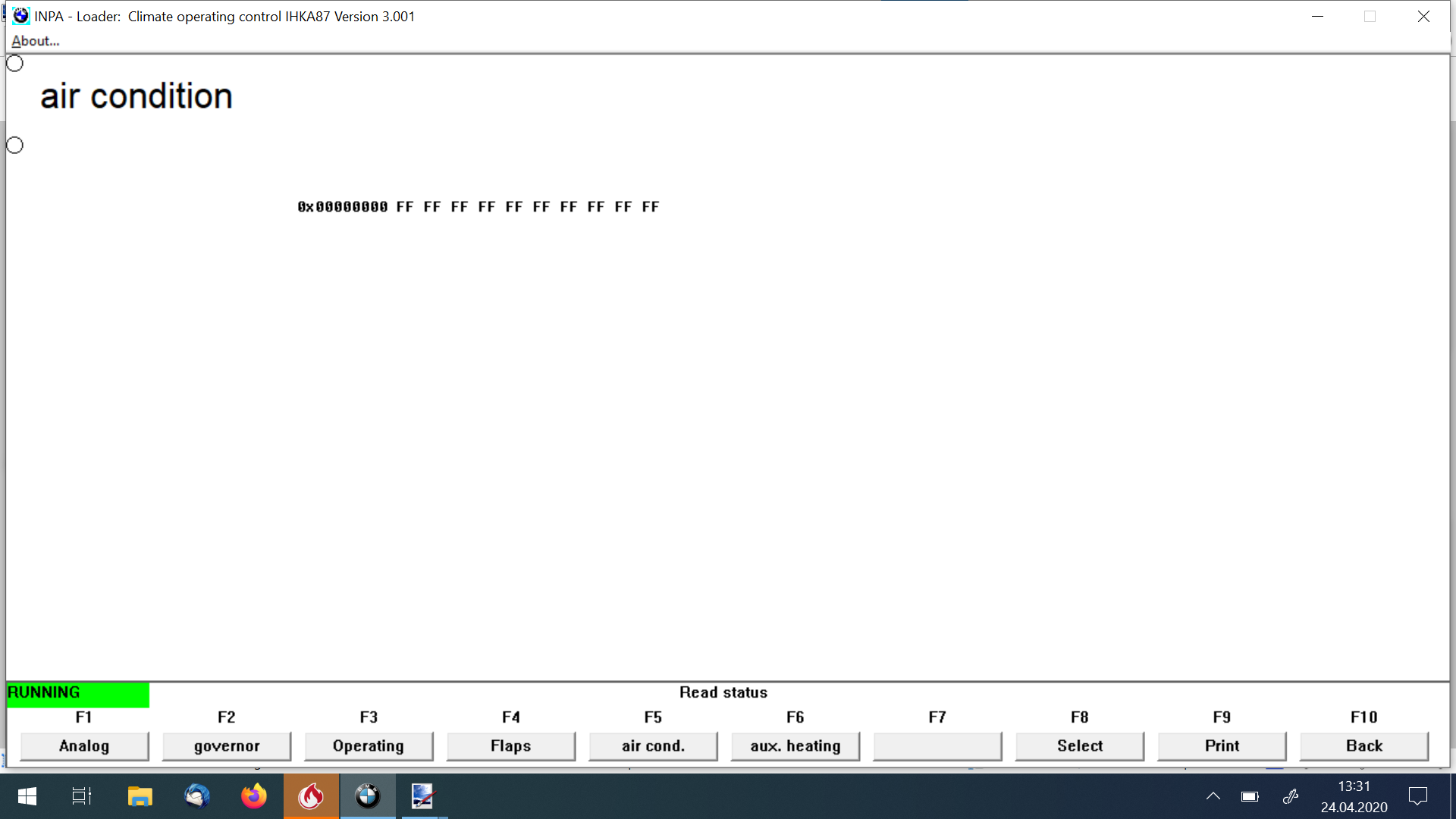

    Interessant finde ich folgende Fehlermeldung - das war der Versuch, den Status der Klimaanlage auszulesen (also Klick auf F5 beim oberen Screenshot):
    [Blockierte Grafik: https://s12.directupload.net/images/200424/btzhky5f.png]
    Den Fehlercode von der DME habe ich leider vergessen zu speichern - da stand soweit ich mich erinnern kann etwas von Ansteuerung nicht möglich drin.
