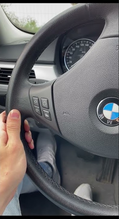

    Vor 4 Wochen kam die Fehlermeldung "Lenkunterstützung ausgefallen" die Servo ging, aber am Endpunkt knackerte es
    Als ich am nächsten Tag ins Auto einstieg war die Fehlermeldung bis jetzt weg. Seit heute wieder das gleiche Problem.
    Was auch komisch ist und zwar die Lenkung funktioniert, wenn nur die Zündung an ist, das ist ja normalerweise nicht der Fall oder?
    Hier das Video meines Problemes, sind 2 Clips, Erster Clip: Motor an 2. Clip: Zündung an
    BMW E90 LCI Lenkunterstützung ausgefallen [GELÖST]
    In diesem Video sind 2 Clips:1. Clip : Motor an2. Clip Zündung anHat einer ne Ahnung an was das liegt?Brauch ich ein komplett neues lengezriebe oder nur den ...
