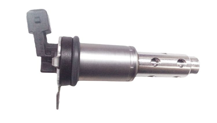

  • Magnetventil
    Gratis Versand✓ Magnetventil Ersatzteil für BMW 1er 3er 5er 6er 7er X1 X3 X5 X6 Z4 aus dem Zylinderkopf Sortiment - Motor
    www.hubauer-shop.de
    Das ist kein Hexenwerk
  • Erst wenn es wirklich schlimm geworden ist, dann kommt die Meldung. Ich bin auch lange mit einem "lahmen" Ventil rungefahren, irgendwann kam dann endlich mal ne Meldung. Nach dem Austausch wurde esrt klar wie gross der Unterschied ist.
    Die Ventile sind vorne in den Kopf verbaut. Der Ventildeckel bleibt drauf.
