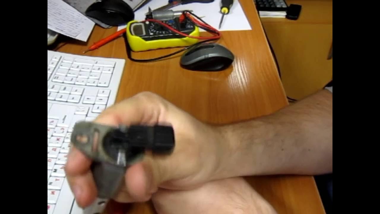

Разобрал клапана VANOS BMW двигатель N52
www.youtube.com
