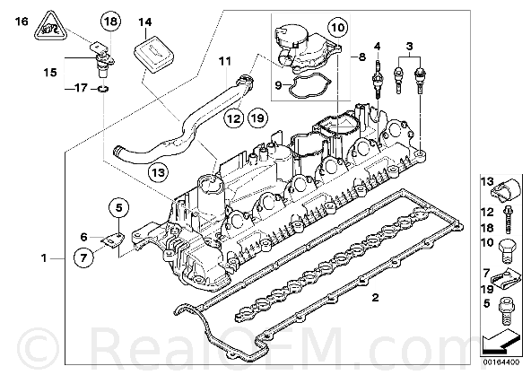

den abscheider kannst du auch so tauschen.
bei der letzten recherche habe ich auch diverse hinweise auf eine BMW PUMA gefunden bei der es darum ging den nutzlosen abscheider (no 8 ) gegen einen mit fliesfilter zu tauschen.
das teil ist mit schraube no 10 auf der haube fixiert. -

wenn der gammel aus der kurbelgehäuseentlüftung nicht im ansaugtrakt wäre, würde das problem keiner sehen. man würde es erst merken wenn dort ein druckabfall entsteht.und mit den dichtungen hast du wohl recht, das forge kit verwendet die original dichtung und damit bringt das dann wohl nix
was mich ja ein wenig wundert, warum verbaut BMW nicht sowas ab werk?
am zylinderkopf befindet sich doch diese entlüftereinheit, welche über die motorgenerationen schon diverse umbauten miterlebt hat. (nr.8 )
es muss doch irgendeinen grund geben warum die entwickler in der 35d version da nur eine leer kiste drauf gepackt haben anstatt den zyklon abscheider.[Blockierte Grafik: http://www.realoem.com/bmw/diagrams/c/v/247.png]
ich schau mir das mal an, klingt auf jedenfall sinnvoll.
wenn den forge schlauch noch keine hier getestet halt werd ich es dann einfach mal tun.
macht ja keinen unterschied, ob der oder der original wieder kaputt geht
