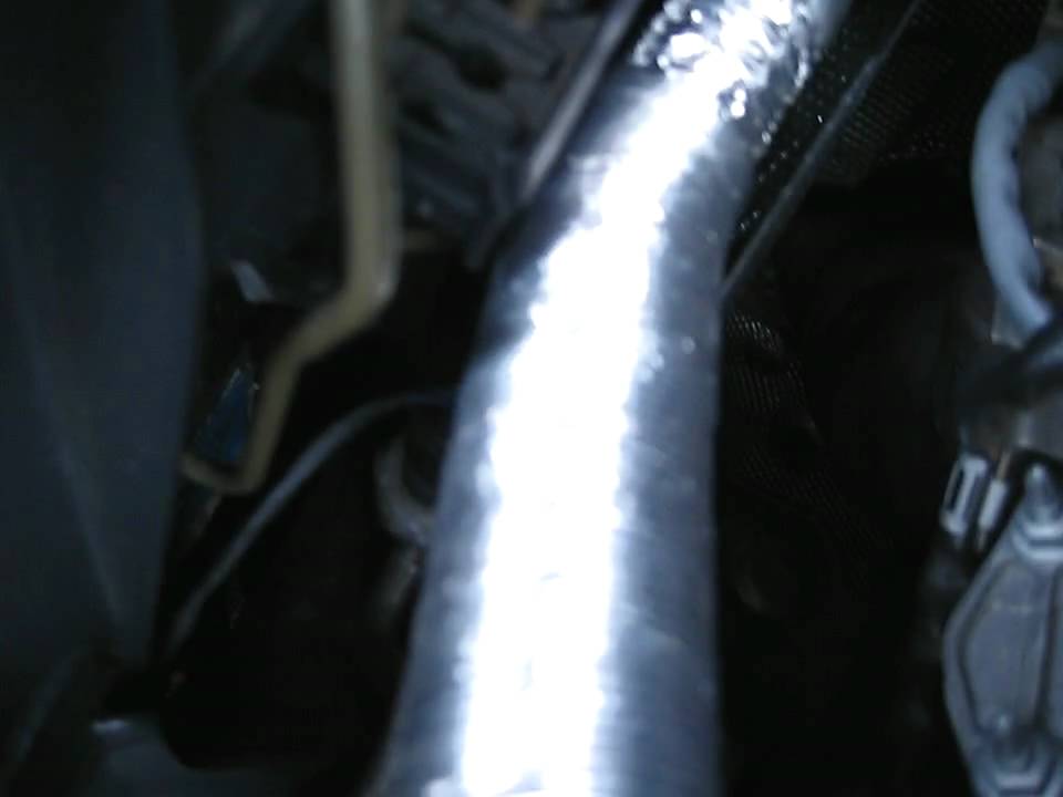

ich hab bei meinen 330i aus 8/2008 mit 58tkm (vor 2 monaten gebraucht bei BMW gekauft) jetzt durch Zufall festgestellt das der im Leerlauf wenn man neben der Motorhaube steht Rattergräusche von sich gibt als ob irgendetwas unrund läuft oder ein Lager stirbt. Nach öffnen der Motorhaube würde ich sagen das es aus dem Bereich der Keilriemen oder rechte Seite Motor kommt. Wenn man im Wagen sitzt hört man es nicht. Aussen aber dafür um so mehr. Kennt das jemand, ist das normal oder stirbt da gerade etwas ? Es kann durchaus sein das er das von Anfang an gemacht hat habe aber vorher noch nie bei lauifendem Motor daneben gestanden. Wollte eben nur ein Foto auf die schnelle machen und da fiel mir das auf. Der Motor war bereits warm gefahren.
