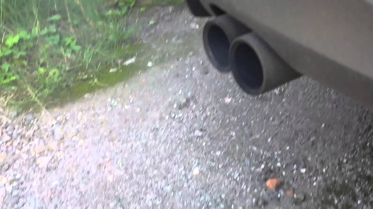

    Moin Leute,
    heute gibt's ein Update zu meinem Problem, dass nun erst richtig
    zu nem Problem wird :wacko: !
    Nachdem der Meister meiner Werkstatt des Vertrauens aus dem
    Urlaub zurück ist und sich heute das ganze mal angesehen hat,
    kam er auch ziemlich schnell zu einem Ergebnis und das lautet
    kapitaler Motorschaden :| ! Sehr wahrscheinlich ein Lagerschaden.

    Hey, vielen Dank! Ich freu mich nun hier im Forum zu sein 8)
    Zum Video, ja der Motor läuft da im Leerlauf und klackert fröhlich
    vor sich hin.
    Das wundert mich auch sehr, dass er mir keine Fehlermeldung
    anzeigt!
    Ich hätte da jemanden der das machen könnte, ist allerdings nun
    erstmal ne Woche im Urlaub :pinch:
    zur freundlichen BMW-Werkstatt wären es tatsächlich nur ca. 800m
    von mir aus.
    Kann denn die Kopfdichtung relativ kurzfristig kaputtgehen?
    Bin nämlich den Tag vorher noch ganz normal durch die Gegend
    gefahren und plötzlich hab ich bemerkt wie es beim Gas geben anfing
    vorne zu klappern/klackern. Naja und das wurde dann immer lauter.
    Moin Leute,
    hab leider ein Problem mit meinem 3er.
    Wenn ich das Fahrzeug starte ruckelt es sehr stark. Das ruckeln geht durch's ganze Auto
    und die Drehzahl schwankt auch etwas auf und ab. Es ruckelt auch die ganze Zeit weiter.
    Dazu kommt ein klappern/klackern aus dem Motorraum, immer im gleichen Takt.
    Wenn ich Gas gebe wird das klappern/klackern auch zur steigenden Drehzahl lauter.
    Hinten aus den Endrohren kommt ein leichter weißer Rauch! Es riecht auch etwas, aber ich
    kann den Geruch leider nicht zuordnen.
    Der Bordcomputer zeigt mir aber keine Störung an! Also keine MKL oder sonst irgendwas.
    Hab das ganze mal per Video festgehalten.
    Hoffe ihr könnt damit etwas anfangen!
    Fahrzeug war vor ca. 400km erst bei der Inspektion.
    Zum Fahrzeug noch: E91 330xd, Automatik, 193.000km, Baujahr 12.2005
    Gruß, Ben
