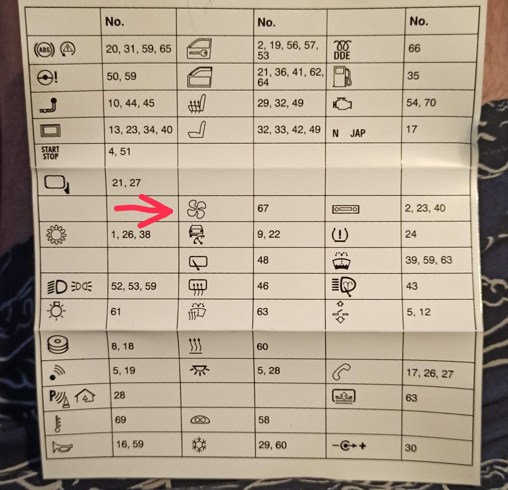

Nicht Wundern die Markierte stelle war ein anderes Problem, da ging es um das Heizungsgebläse.
In diesem Fall E Kühler Lüfter steckplatz 69 mit 60A ausgestattet ist intakt.
Habt ihr eine Idee???
Hier ein Foto von meinem Sicherungsplan
