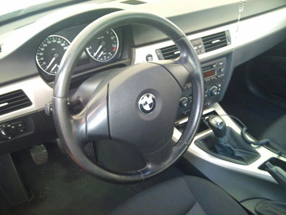

    ich habe massig threads zu dem Thema gefressen, leider blieb eine (ganz einfache) Frage immer offen:
    Kann ich an meinem (super erhaltenen) Standard-LL die Tasten als separate Einheit nachrüsten? Beim-M-Lenkrad etc. geht das ja, aber geht das auch beim Standard-LL?
    Klar, ich brauche dann eine Wickelfederkassette und u.U. ein anderes Schaltzentrum. Mir geht es erstmal aber nur um die Frage, ob ich ein anderes Standard-LL mit Tasten besorgen soll oder mir die Tasten einzeln besorgen kann und dann in mein Lenkrad "reinklipse"...
    Vielen Dank für eine Info und viele Grüße!!
