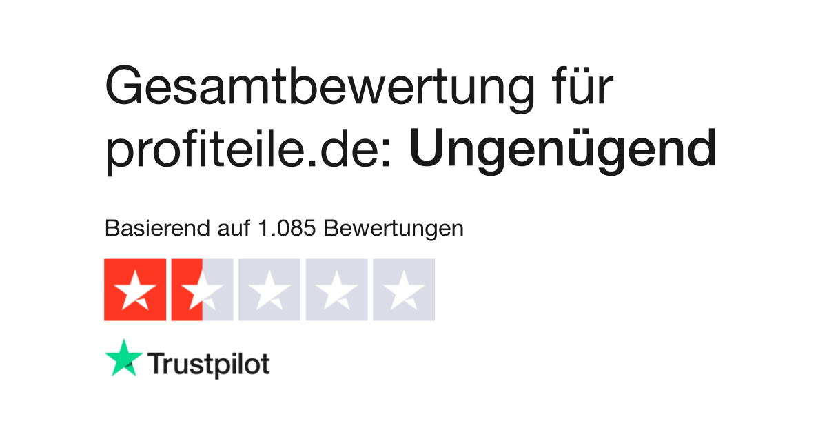

    also ich habe letzte woche bei profiteile bestellt, und noch nichts bekommen.
    Status bleibt auf : Sage Processing
    :S
    die kritik sind eher auch nicht sehr gut:
    profiteile.de wird auf Trustpilot mit 1,4 von 5 als „Ungenügend“ bewertet
    Finden Sie, dass der TrustScore von profiteile.de passt? Berichten Sie von Ihren Erfahrungen und lesen Sie die Bewertungen von 1.085 Kunden.
    de.trustpilot.com
    :s
