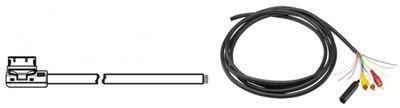

    Habe mir jetzt ein VDO-Dayton Navi PN 4000 mit DVB-T
    (Fernseh-Empfang) zugelegt.
    Dazu gibt es ein "Systemkabel" welches man an das Navi und an
    das Auto-Radio anschließen kann.
    Bild:
    Beschreibung:
    Systemkabel MA 3040 für die Aktivhalter MA3000T und MA3000BT, ermöglicht den direkten Anschluss von:
    -Dauerstrom 12V
    -Geschaltetes Plus 12V
    -Masse 12V
    -Audio-Out
    -Mute-Out
    -Navi-Out
    -TMC-Scheibenantenne
    Lt. Anbieter des Kabels, ist bei unserem BMW-Radio der Steckereinsatz für den Telefon-Eingang und der Mute-Anschluss nicht belegt.
    Ob ein Audio-Eingang (ausser der in der Armauflage) direkt am Radio ist,
    über den man den Ton des Navis in Stereo z.B. für MP3 oder DVB-T wiederzugeben ist, wusste er leider nicht.
    Kann mir jemand bezüglich des Steckers (Teile-Nr.) , bzw. dem Audio-Eingang helfen ?
    Dankeschöööööööööööööööööön !!!
