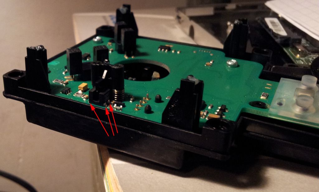

  • Also nachdem mich dieses Problem auch ereilt hat, habe ich viel rumgespielt und herausbekommen. Beim dem ominösen Würfel handelt es sich um einen Optokoppler der Firma Vishay Modell TCPT1200.
    [Blockierte Grafik: http://i418.photobucket.com/albums/pp267/boesegabi/TCPT1200.jpg]
    Datenblatt habe ich angehängt (wen es interessiert).
    Durch das Drücken des Controllers, wird eine Plastikfahne zwischen die Schenkel gedrückt und unterbricht die Lichtschranke, was der Controller als "runtergedrückt" deutet.
    Ich kann mit Sicherheit sagen, das es sich hier nicht um ein mechanisches Problem mit der Lichtschranke handelt, da ich das Problem mit entferntem Lichtschrankenunterbrecher und angeschlossenem Idrive nachstellen konnte. Die Nase unten abfeilen bringt also keine Punkte.
    Ich werde deswegen mal das Bauteil von einem Fachmann nachlöten lassen.
    Hier nochmal ein Foto, die roten Pfeile zeigen auf drei von vier Kontakten des Optokopplers.
    [Blockierte Grafik: http://i418.photobucket.com/albums/pp267/boesegabi/bild01.jpg]
    PS: Das Bauteil gibt es übrigens schon lange nicht mehr zu kaufen und der Nachfolger (TCPT1300) ist wesentlich größer. Es ist also Sorgfalt und Umsicht beim Löten angebracht.
  • danke für die Infos, jetzt weis ich es wenigstens wie der iDrive von innen aussieht ;) Wenn du das ding wieder zum Laufen bekommst währe ich für eine Info Dankbar :)
  • So, es gibt Neuigkeiten: Ein guter Freund hat es für mich nachgelötet und es funktioniert wieder. Allerdings merkte er an, dass er das Problem weniger bei der Lichtschranke als viel mehr beim Stromstecker vermutet. Dieser ist durch sogenannte Vias gesteckt und aus unerklärlichen Gründen auf der Unterseite festgelötet. Er hat somit die Kontakte auch nochmal auf der Oberseite angelötet. Ich bin zuversichtlich, von nun an Ruhe zu haben.
    Danke für die Rückmeldung, jetzt muss ich nur einen passenden Mann finden der Löten kann :)
