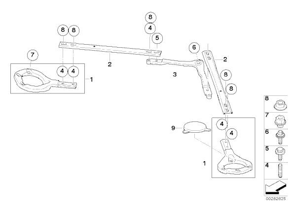

    Zunächst benötigt man wie immer die notwendigen BMW-Original-Teile, welche man bei jeder BMW-Werkstatt bestellen kann. Hier ist der Link zum Katalog von RealOEM: BMW E92 M3 strut brace installation on 335i
    Und so sehen die Komponenten aus:

    Hier ist zur Erleichterung der ganzen Angelegenheit eine Liste der Teile-Nr.:
    • 51617900821 Ring, Domstrebe links
    • 51617900822 Ring, Domstrebe rechts
    • 51618044553 Domstrebe (zweimal)
    • 51618045860 Aufnahme Domstrebe
    • 51617891281 Abdeck-Kappe (zweimal)
    • 51618046445 Stehbolzen (zweimal) *
    • 51717898374 Stehbolzen (viermal) *
    • 07119904401 Sechskantschraube (2x)
    • 07146954965 ASA-Schraube mit Sicherungsscheibe (kann von der Serien-Domstrebe weiterverwendet werden)
    • 07146963730 Torxschraube (2x)
    • 51717895241 Sechskantmutter (6x)
    • 31316769731 Bundmutter selbstsichernd (6x)
    Die mit einem (*) markierten Teile sind notwendig, da ansonsten die Domstrebe mit dem Mikrofilter kollidiert. Das Teil Nr. 51618046445 kann durch zwei 07119904401 Bolzen ersetzt werden.

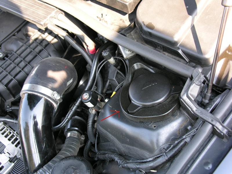

    Blick auf den Motorraum / rechtes Federbein (siehe roten Pfeil):

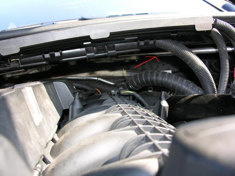

    Blick auf den Motorraum / von vorne (siehe roten Pfeil):

    Bei Abholung meines Fahrzeuges von der Werkstatt bin ich damit gleich einige kurvige Landstraßen gefahren, und der Unterschied war sofort spürbar. Verglichen mit anderen Modifikationen war der Unterschied sicherlich nicht immens, aber man konnte ihn dennoch deutlich merken. Die anfängliche Reaktion auf Lenkbewegungen ist schärfer und direkter, und in einer Kurve können bereits klein Lenkbewegungen den Vorderwagen sich nochmals besser in die Kurve hineinfräsen lassen. Insgesamt kann man das Fahrzeug nochmals präziser lenken, und der Fahrspaß ist vor allem bei kurvigen Straßen nochmals ein wenig höher.
