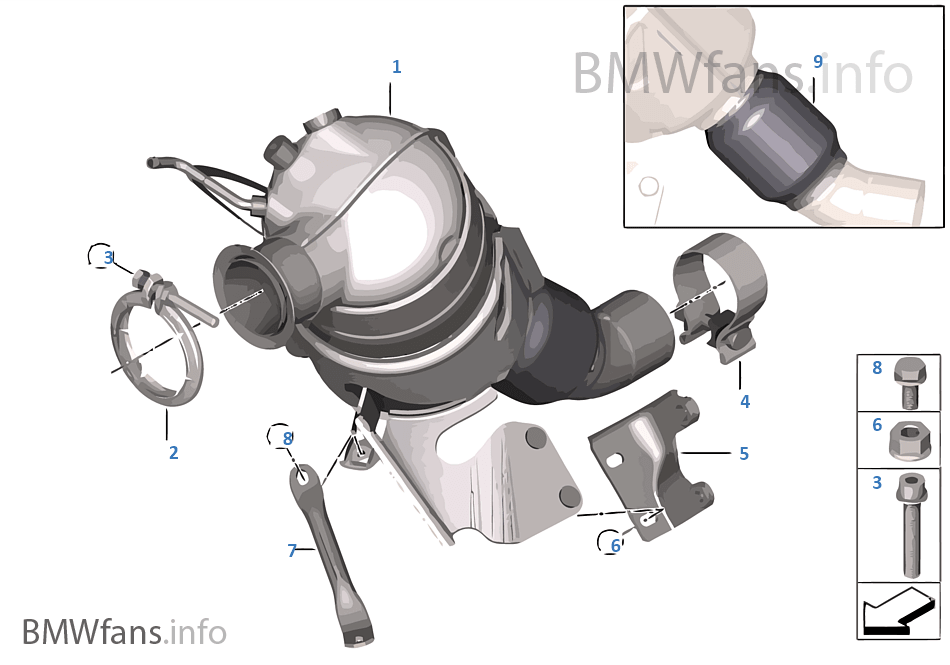

Wurde bei mir so gemacht ![]()

bei meinem 320d E91 LCI war bei 140.000km auch das Flexrohr defekt (Klappergeräusche, klang wie eine Hand voll Kieselsteine im Auspuff). Das Flexrohr wurde in einer freien Werkstatt gegen ein Ersatzteil von HJC getauscht (abgeflext und das HJC Teil neu verschweißt) - laut Werkstatt kein großes Thema, wäre schon x-mal bei anderen BMW von denen gemacht worden.

MEINE Vermutung ist eher: Dichtung zwischen ATL/DPF wurde nicht ersetzt und/oder DPF/Flexrohr wurde verspannt montiert. Die Probleme bestehen nämlich wirklich erst seit dem Austausch des Flexrohrs...
