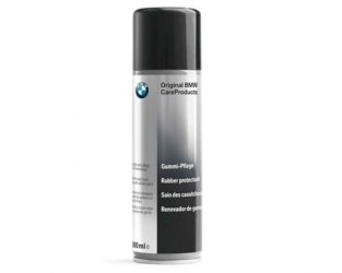

  • Hmm, schwer zu sagen.
    Sprüh mal in die Fensterführung "Gummi Pflege Spray" (ich nutze das hier)...
    [Blockierte Grafik: http://www.zroadster.com/forum/data/attachments/103/103686-156889c91350dc4be2a1d7bb81a5ec5a.jpg]
    ...oder Silikonspray...vielleicht hilft's...
  • verschmierst so nicht die ganze Scheibe?
    müsstest wohl die ganze mechanik freilegen und dann gezielt sprühen

  • Darfst natürlich nur LEICHT einsprühen, dafür aber geziehlt in/an die Gummiführung halten.
    So'ne kleine Kunststoff-"lanze" auf dem Sprühkopf hilft dabei enorm.
    Eventuell mit einem Lappen während des Spühens noch die "Umgebung" schützen.
    Scheiben kann man ja auch sehr gut säubern! :thumbsup:
    Ergänzung: ehe man die ganze Mechanik freilegt würde ich es erstmal mit weniger Aufwand probieren (siehe oben)
  • Hat wahrscheinlich nix gebracht, oder ?!?! :S
    Doch heute ausprobiert.
    quietscht nix mehr :thumbsup:
    danke nochmal

    Jap aufgetragt, bisschen einwirken lassen usw das quietschen war weg :D
