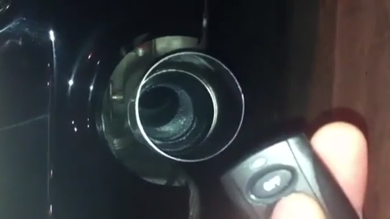

  • Habe es fast so ähnlich angeschlossen nur etwas spezieller um die die Fehlermledung zu vermeiden! Lasst den Stromstecker an dem Unterdruckventil angeschlossen, zieht die beiden Unterdruckschläuche ab und besorgt euch bei Ebay oder beim freundlichen ein unterdruckventil und schließt die Schläuche an dem zweiten Ventil an. Nun fehlt nur noch die Stromversorgung mit 12v funkschalter. Wenn ihr Glück habt besitzt ihr eine Steckdose im kofferaum und könnt dort ein zündungsplus abgreifen (da beim Funkschalter nur das +Signal schaltbar ist) ich besitze keinen und habe am cas-Steuergerät (schwarzes dickes Kabel) das zündungsplus abgegriffen und in den kofferaum gelegt. Masse am massepunkt im Kofferaum abgreifen. Das zündungsplus ist wichtig da sonst die Batterie geleert wird. Alles Super simpel und fetg ist die Klappensteurung mit funkfernbedienung. Viel Spaß beim basteln.. http://m.ebay.de/itm/221407918401?nav=SEARCH ZB. http://m.ebay.de/itm/151172330944?nav=SEARCH + 2kabelschuhe für das unterdruckventil + 1kabelschuh Massekabel + ein paar Stromdiebe http://m.ebay.de/itm/370397640845?nav=SEARCH

  • Ist an sich ne coole sache die du da gebastelt hast :)
    Danke für den Thread!!
    btw: hab den Stecker gezogen und seitdem will ich auch garnicht mehr mit "klappe geschlossen" fahren :D
    >>Gesendet mit Tapatalk<<
  • Ohne Klappe ist es wirklich göttlich geil!!! Habe es nur für meine Nachbarn beim Kaltstartmodus gemacht. Der ist morgens um 4.00 schon mal wenns kälter ist echt brutal geil :D
