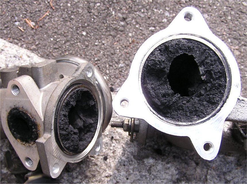

    Da man ja net lesen will im Forum oder die Suche bedienen will hier ein Bild :D
    [Blockierte Grafik: http://www.kaissers.de/mechanik/AGR_Kohle.jpg]

    Dass der Ansaugtrakt verkorkt ist inakzeptabel, aber nur Vorteile hat die Abschaltung des AGR keineswegs. Die AGR wird eingesetzt, um die Verbrennung zu ersticken und die Temperatur im Brennraum zu reduzieren. Im Umkehrschluss fahrt ihr ohne AGR mit überhöhten Temperaturen und da wundert es mich nicht, dass die Regelung den Sprit minimiert und somit die Motorleistung, was den geringeren Verbrauch erklären würde. Ob der Eingriff ins Wärmemanagement des Motors so sinnvoll ist wird sich später zeigen und da kommt es auch auf die Robustheit des Motors und Komponenten an.

  • Wenn die AGR und die Ansaugbrücke dermaßen verkokt sind, ist die Ursache woanders. Durch die normale AGR Steuerung kommt so eine Verkokung nicht zustande, dann mußte der Abgasgegendruck so stark sein dass die Vorspannung des AGR Ventils nicht mehr ausreichend sei um das Ventil richtig zu zu halten. Mögliche Ursache könnte es beim N57 Motor werksseitig zu scharf eingestellte VTG des Turboladers sein. Alles liegt im Millimeterbreich.
    Wenn die VTG Steuerung zu weit zu ist, öffnen die Leitschaufeln beim Gasgeben dann zu spät, steigt der Abgasgegendruck in dem Moment gewaltig an. Das merkt man manchmal daran dass der Motor verschluckt wenn man Gas gibt. Die Situation könnte auch durch DPF noch verschlimmert werden. Bei meinem M57 verschluckt der Motor nicht, und die AGR und Ansaugbrücke sind nach 100 tkm fast sauber. Aber dabei ist der Turbo von M57 im Vergleich zu N57 ziemlich unspektakulär eingestellt.
    Die Theorie kommt nicht von mir, sondern irgendwo von Fachartikel, klingt aber sehr logisch.
    Der Abgasdruck ist also so stark das dieser das AGR-Ventil von selbst verstellt.Die Luftmasse würde dann noch unter Sollwert sinken und die DDE würde das nicht merken.Den Fachartikel würd ich gerne mal lesen.
    Weil das steuerungstechnisch gesehen so unglaublich unlogisch klingt.Die AGR-Rate ist beim N57 außerdem höher als beim M57.
