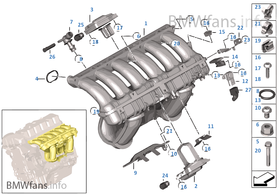

  • Nein du liegst da falsch. Die nummer 6 ist die Valvetronic stellmotor. Ich habe das Problem schon festgestellt. Füge jetzt ein Video von mir soll anderen hoffe auch bisschen helfen.
    HIER DIE NUMMER 2 DIE BEI MIR NICHT FUNKTIONIERT, DIE 3 FUNKTIONIERT
    Sauganlage
    Sauganlage | BMW 3' E90 325i N52 Europa
    de.bmwfans.info
    Video:
