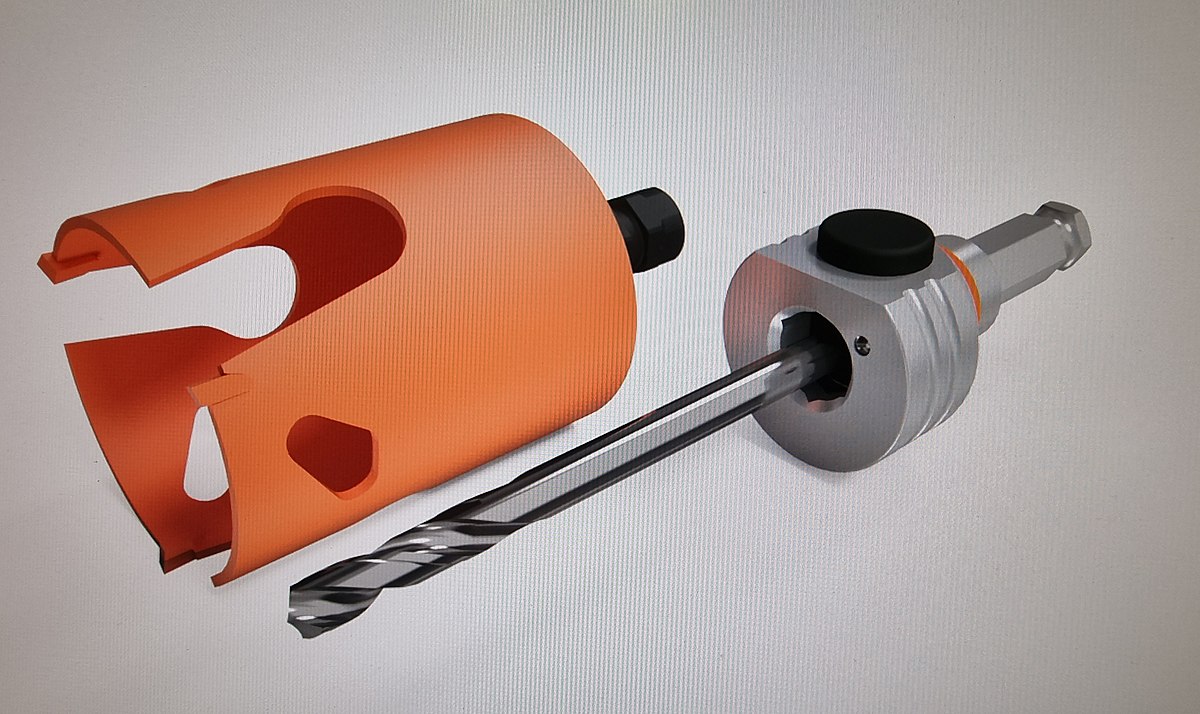

  • Damit habe ich es ausgesägt. Alledings war das dann doch klein und musste noch nach bearbeiten aber alles locker machbar.
    Lochsäge – Wikipedia
    de.wikipedia.org
