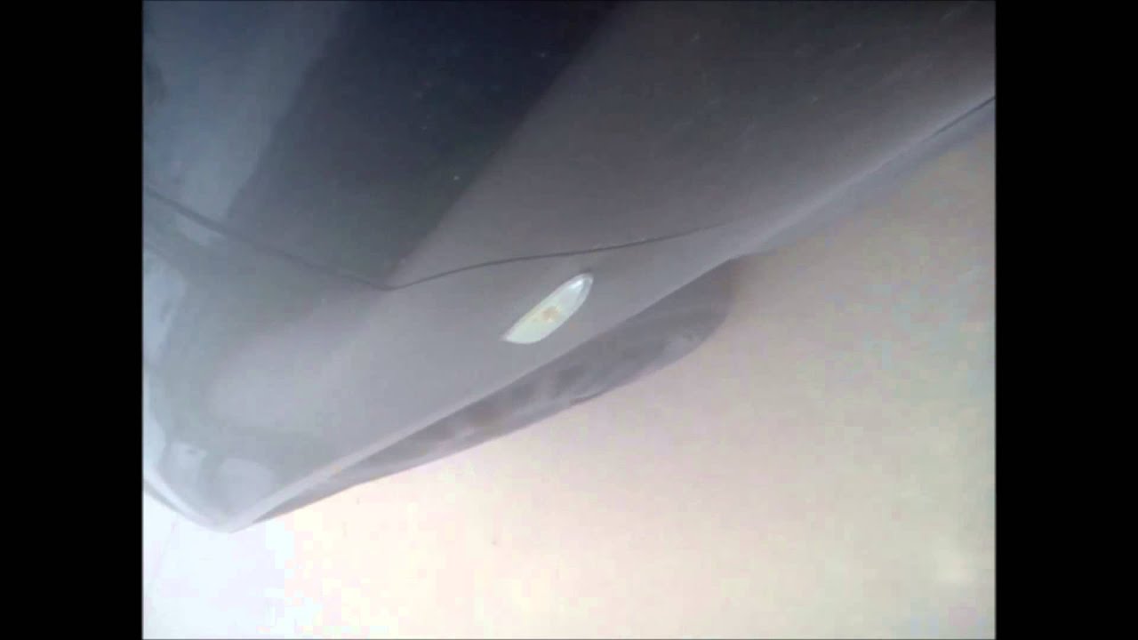

  • Hallo Zusammen,
    Mein E90 335i macht neuerdings seltsame Geräusche vorne Links.
    habt ihr ne Ahnung was das sein kann?
    Bremsbeläge wurden in ATE Ceramic getauscht, Anti Queitsch und Beläge abgeschrägt.
    Tausche des Fahrwerks von M auf STx/Kw1 + neue Domlager brachte auch keine Abhilfe.
    bin auf eure Meinungen gespannt.
    e90 Quietschen vorne Links
    E90 335i, seltsames Quietschen, vorne Links. Was kann das sein?
