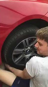

    Das Problem ist noch immer nicht gelöst, ich habe auch virbationen in der Lenkung wenn ich Kurven fahren, respektive mit der Lenkung leicht spiele bei Geschwindigkeiten um 100 km/h...
    Was mir aufgefallen ist, ist dass ich mein Federbein vorne mit der Felge drauf reindrücken kann, ungefähr 5 cm, ist das normal??
    Hier ein Video:
    BMW E91 M Paket Stoßdämpfer ???
    Wagen hat 80000 km runter
    youtu.be
