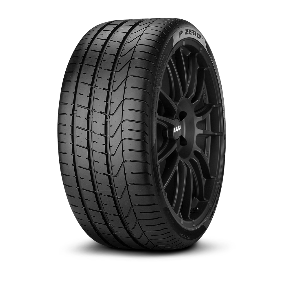

    Vielleicht wäre es klüger sich bei Herstellern umzusehen, die beide gewünschte Größen des-
    selben Typs anbieten, bspw. dort:
    http://www.pirelli.com/tyres/d…ersicht/pzero#/size-range
    235/40 + 265/35 R18 - bingo. Und die passen auch perfekt zusammen (genauso wie 225/40
    und 255/35 R18 ). Und 1A-Testergebnisse hat der P Zero auch.
