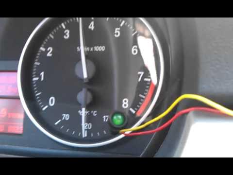

    Da sieht man wann die Auspuffklappe geschlossen bzw. geöffnet ist
    Auspuffklappe Abgasklappe BMW 335i - wann ist sie offen? Exhaust flap - when does it open?
    LED aus = Klappe offen! LED an = Klappe geschlossen! Man sieht hier sehr schön wie die Klappe ab ca. 3000 rpm öffnet sowie bei jedem Schaltvorgang und wenn m...
    www.youtube.com
