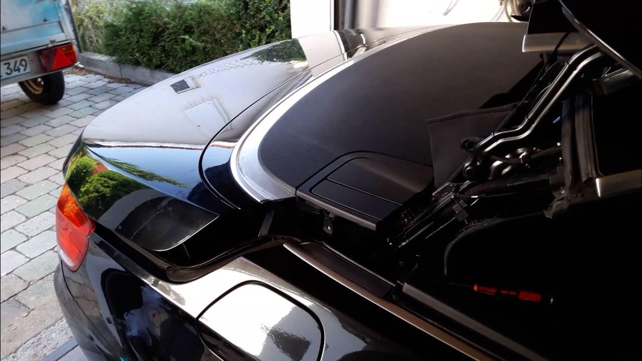

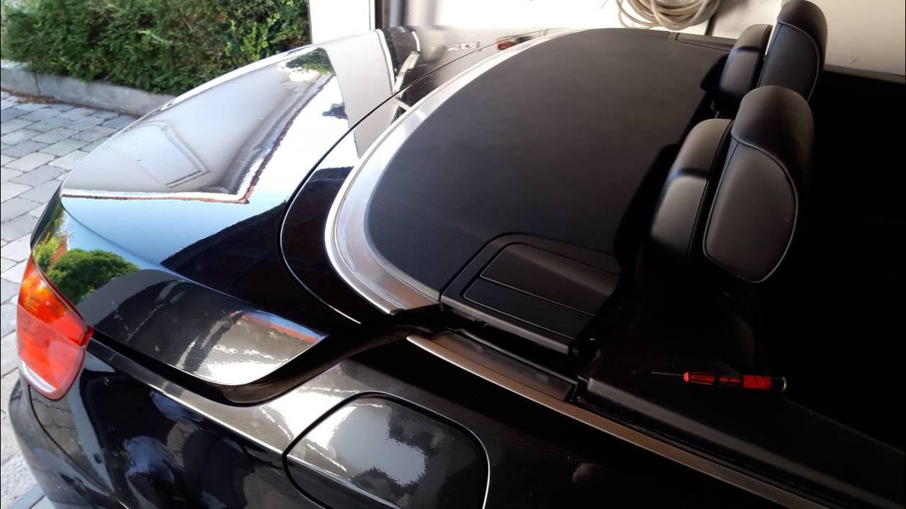

    ich habe ein E93 Cabrio BJ 07/2007 und habe seit ein paar Tagen ein Problem mit meinen Verdeck.
    Anfangs ist der Deckel hinten wo das Verdeck raus kommt beim schliessen kurz vor Ende hängengeblieben, durch nochmaliges betätigen des Schalters innen hat die Verriegelung den Deckel doch nach unten gezogen und verriegelt.
    Seit gestern blinkt bei dem Schliess/Öffnungsschalter innen ein rotes Licht und ich kann das Verdeck nicht öffnen und auch nicht schliessen. (Fenster vorne gehen auch nicht mehr)
    Jetzt ist mir aufgefallen das zwar der Deckel fast geschlossen ist, aber links und rechts nicht verriegelt. (das steht auch im Navi Anzeigefenster als Fehler)
    Wenn ich den Deckel hinten manuel hochhebe ca. 20cm und die Verrdeckbetätigung am Schlüssel benutze fährt der Deckel hinten auf und ich kann das Verdeck ein und ausfahren in den Kofferraum.
    Sobald aber der Deckel hinten sich schliesst, bleibt er stehen und schliesst nicht ganz und die Verriegelung links und rechts verriegelt nicht. ( rote Lampe innen blinkt dann wieder und nichts geht mehr )
    (ausser ich hebe wieder den Deckel manuel.
    Anbei zwei Video Links wo man sieht was ich noch fahren kann und ab wann der Fehler (rotes blinkendes Licht) kommt und nichts mehr geht.

  • Bitte nicht mit offenem Dach fahren, nicht verriegelte Koppelverschlüsse sind Sicherheitsrelevant und deswegen werden sie ständig ausgelesen auch wenn das Dach nicht betätigt wird.
    Da dein Heckmodul während der Schließbewegung stehen bleibt liegt es nahe das der bewegte Kabelbaum und das ist der Hallsensor am Heckmodulzylinder einen Kabelbruch hat. Der Sensor wird "Kurzschluss auf Masse" melden. Die Hallsensoren in den Hydraulikzylindern werden bei der Dachbetätigung immer mit einer Speisespannung versorgt, bricht ein Kabel wird dies erkannt und die Dachbewegung stoppt um Folgeschäden zu vermeiden.
    Ich würde den Fehler am Heckmodul suchen = Kofferraumdeckelschloss scheinverriegeln, Heckmodul aufstellen, Kofferraumdeckel aufstellen, Verkleidungsteile am Heckhauptlager entfernen und dann den Kabelstrang Hallsensor am Hydraulikzylinder prüfen. Auswendig aus dem Kopf raus müsste der Sensor "Heckmodul aufgestellt" am rechten Zylinder sitzen, da das überwigenden Anteil der Sensorik rechts am Dach verbaut ist.

    ich habe den Fehler jetzt durch Fehlerspeicher auslesen, in den Foren nochmal nach dem Fehler A691 gesucht und suchen am Fahrzeug endlich gefunden.
    In den Fehlerspeicher stand was von A691 und im Internet/Foren kam immer dazu folgendes Bauteil Hallsensor Heckmodul 54377148152 raus. (ca. 15€ neu)
    Den habe ich am Auto gesucht und paarmal mit dem Schraubenzieher leicht draufgehaut.
    Jetzt funktioniert das komplette Verdeck wieder einwandfrei. JIPPI
    Ich habe Euch dazu Fotos gemacht wo die zwei Hallsensoren sitzen.
    Die werde ich morgen mit den Kabelsatz inkl. Sensoren neu kaufen und einbauen.
    Vielen Dank für Eure Antworten und Hilfen !! :thumbsup:
