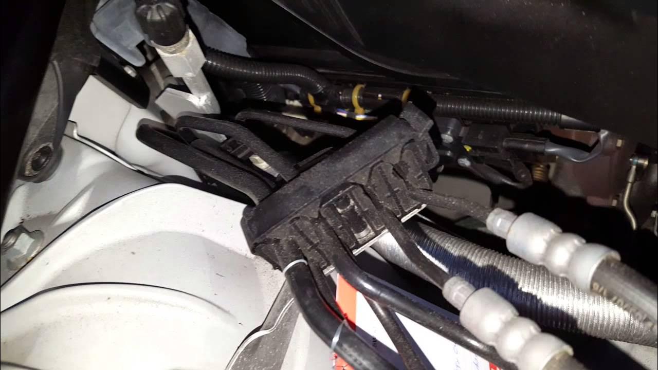

    Hier ein Youtube File von einem BMW Fahrer der dieses Problem auch hat
    BMW 525D E60 Facelift 197ps - unregelmäßiges Klackern - Was kann das sein?
    Der Wagen hat nun 140tKm gelaufen und ich meine seit dem letzten Ölwechsel vor zwei Wochen (0W40 Mobil1 ESP) dieses merkwürdige Geräusch zu vernehmen.Hat jem...
    www.youtube.com
