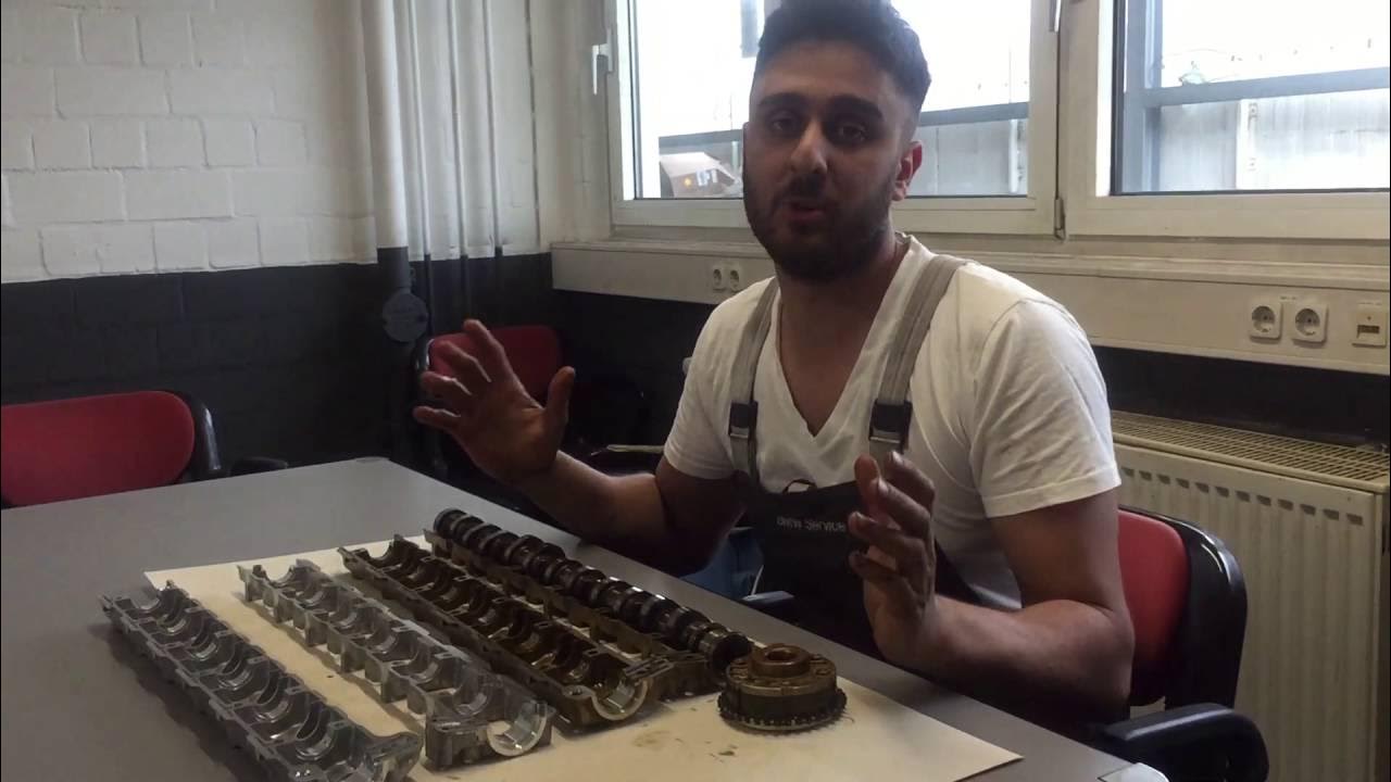

  • Wenn die Lagergehäuse eingeschliffen wären, dann würde sich dies doch mechanisch auf alle 6 Zylinder auswirken und nicht nur auf einen Zylinder? D.h. man hätte Fehlzündungen auf allen 6 Zylindern?
  • Überlege, ob ich die Lagerleiste bzw die Rechteckringe überpüfen lassen soll. BMW Werkstatt hatte damals bereits gemeint, dass sich der Fehler dann bei allen Zylindern bemerkbar machen würde und nicht nur auf Zylinder 6.
    Wie ist Eure Meinung hierzu?
  • Hab mir von nem Meister sagen lassen, das er den Vanostest nicht besteht, wenn die Leiste einen weg hat. Ob das stimmt, kann ich nicht beurteilen.
  • Vanos wurden überprüft und keine Fehler.
