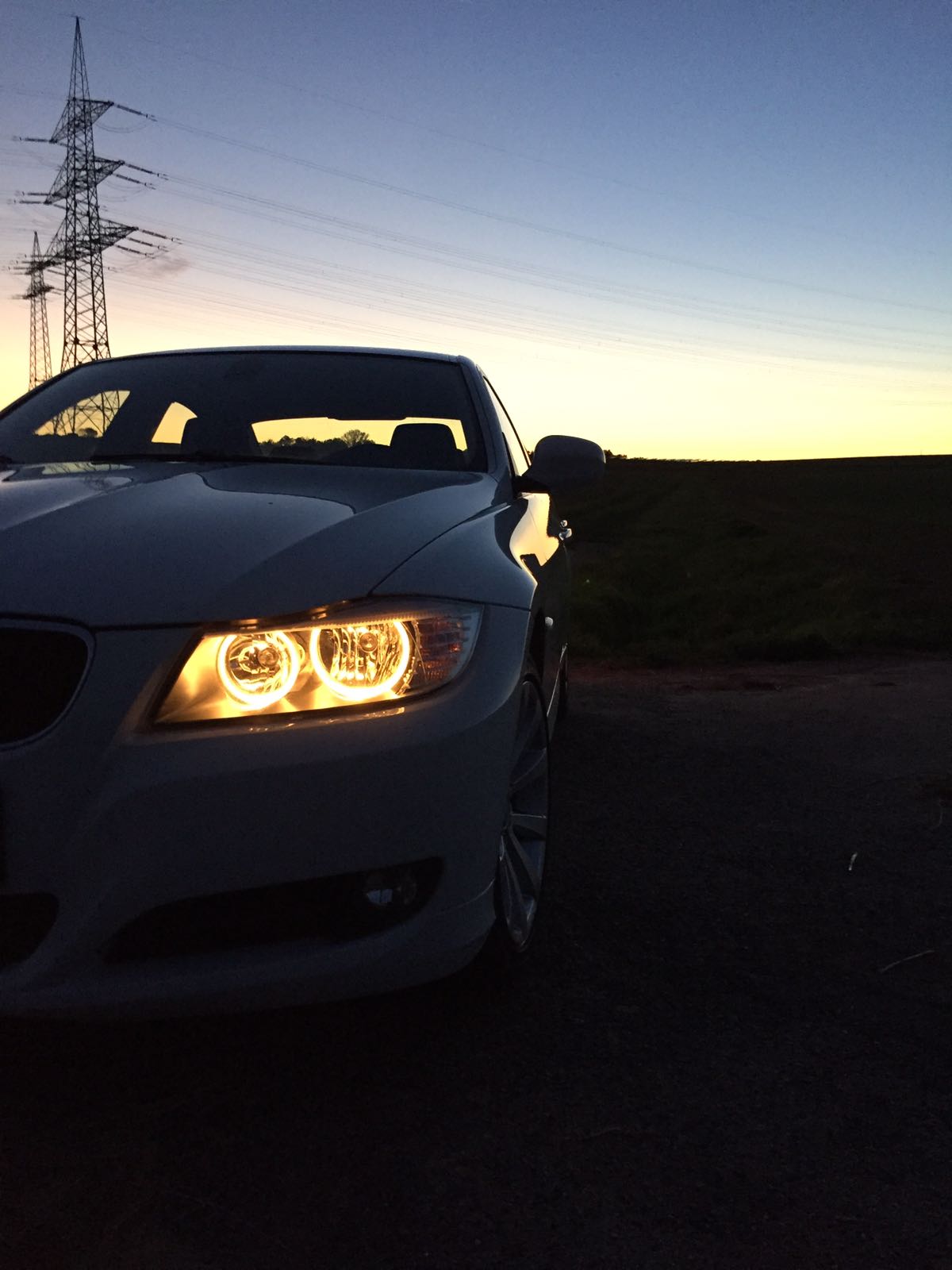

  • Es gibt zwei Arten von Scheinwerfern bei dem LCI Modellen ohne Xenon entweder Valeo oder ZKW musst mal schauen welche du verbaut hast.
    Wenn du Valeo hast dann empfehle ich dir diese Leuchtmittel: Seitronic 15 Watt Leuchtmittel .
    Du kannst die Corona Ringe auch als Tagfahrlicht codieren habe ich bei mir ebenfalls.
    Das mit den Nebelscheinwerfer, Abblendlicht und Fernlicht würde ich lassen die ganzen Nachrüstlösungen sind sehr schlecht und kannst in die Tonne treten.
    Einfach hellere Leuchtmittel rein und fertig!
    Schau mal unter meiner Story da ist ein Foto wie es ausschaut. :love: :rolleyes:
