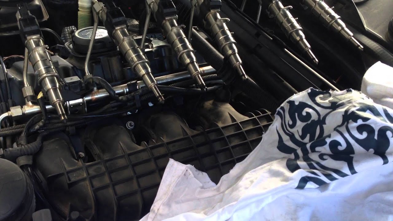

    Das Testen der Injektoren ist doch rechts simpel, wenn ich mir die Youtube Videos so anschaue... Einfach ausbauen, Benzinleitung anschließen und "orgeln" lassen, korrekt?
    2 Dinge sind mir allerdings nicht so ganz klar:
    1. beim Orgeln müsste doch eigentlich Benzin eingespritzt werden - schließlich will der Wagen ja starten. Wieso passiert das nicht? Liegt das daran, dass die Zündkerzen abgesteckt sind und die Elektronik daher das Einspritzen unterbindet?
    2. bekommt man die Injektoren überhaupt wieder sauber eingesetzt, sofern sie noch in Ordnung sind? Neue Injektoren haben schließlich extra für die Dichtung eine Schutzkappe, da sich die Dichtung ausdehnt. Wird das nicht problematisch wenn die Dinger draußen sind und wieder rein sollen?
  • Wennst du die Injekoteren ausbaust brauchst du neue dichtungen und eine spezielle zange dafür. um sie wieder einzubauen.
    Auf dem Video wie z.B. bei den Autodokoteren, da wird der Injektor nicht angesteckt, somit bekommt dieser kein signal zum einspritzen. und wenn er dann tropft ist er undicht.
    aber das sieht man auch an den Zündkerzen wann da was nicht passt.
