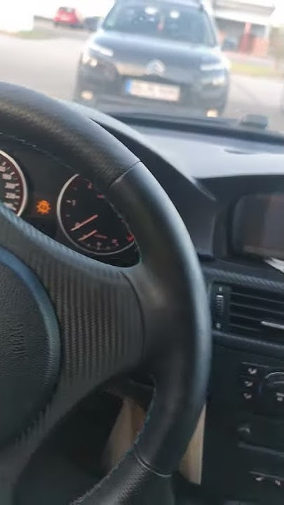

- Habe einen E91 330d bj2006. Seit einigen Wochen bekomme ich die Fehlermeldung Zentrale Elektrik Fehler & Rückhaltesystem gestört.
- Zwischendurch geht während der Fahrt oder auch mal an der Ampel plötzlich alles aus und wieder an dann kommt ein Werkstatt Zeichen. Dee Motor läuft aber immer nur die Elektronik geht aus und an.
- Getauscht wurden schon junction box und Sicherungskasten im Beifahrerfußraum.
- Leider ist der Fehler noch immer da. BMW sagt zentrale Elektrik defekt also JB austauschen . Habe ich schon gemacht bringt nichts.
Habe ein Video davon gemacht LINK: https://youtu.be/pppnlV16IkWk
BMW E91 E90 ELEKTRONIKFEHLER FEHLER ZENTRALELEKTRONIK
ab einem bestimmten Drehgrad am Lenkrad geht die komplette Elektronik aus und wieder an
youtu.be
Vielleicht kann mir jemand Helfen.
