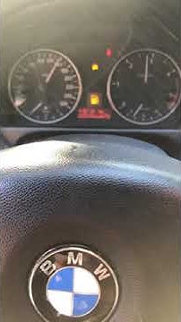

  • Hallo freunde,
    ich hab einen BMW 320D E90 aus dem Jahre 2005 mit 163PS.
    Das Auto fährt an sich optimal.
    Das problem: Wenn ich z.B 220 km/h mit Vollgas fahre, dann ist alles gut.. gehe ich aber vom Gas und das Auto rollt dann vibriert es sehr sehr extrem, selbst im Leerlauf.
    Was könnte das sein? Fängt irgendwo ab 160 km/h an, aber nur wenn man vom Gas geht, bei Vollgas ist es nicht so
    Die Hardyscheiben sind beide ok.
    Jemand eine idee?
    Danke!
  • mal ne andere frage (sorry), warum geht deine geschwingikeitsanzeige mit steigender drehzahl hoch obwohl du stehst?
