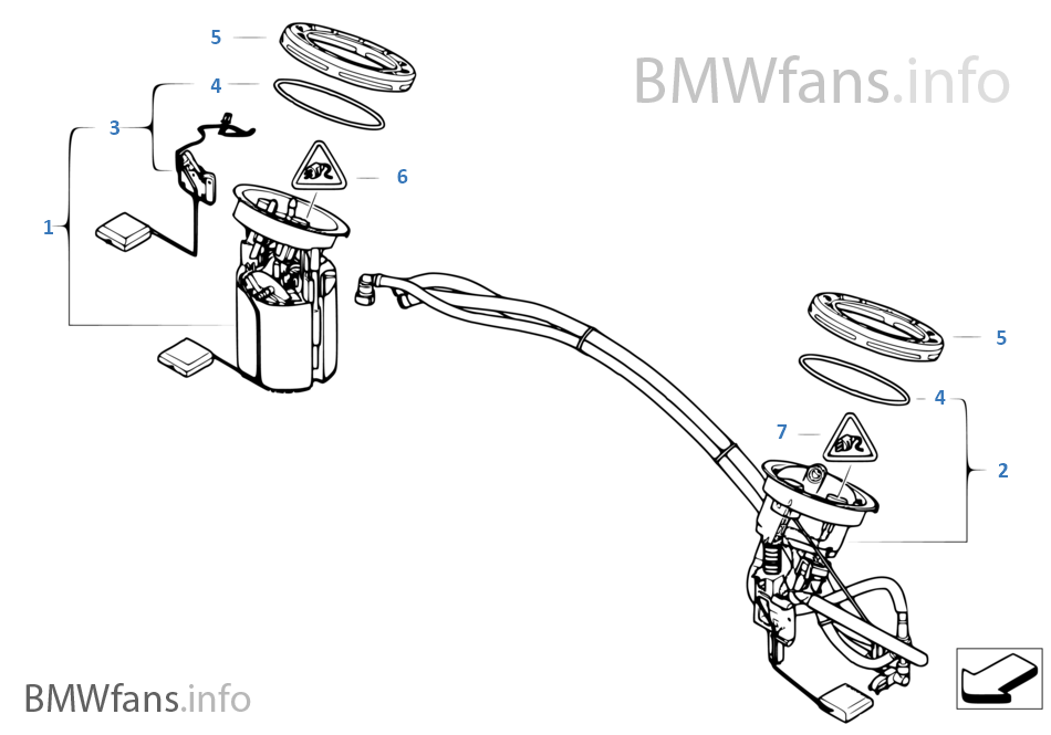

Habe ich das jetzt richtig verstanden, dass die rechte Saugstrahlpumpe, im Schwalltopf der elektrischen VFP sitzt und diesen befüllen soll? Kann es sein, dass diese rechte Saugstrahlpumpe bei mir fehlt???
Ich habe diese hier rechts verbaut: Amazon VFP Pierburg
Diese Pumpe war auch wesentlich leichter als die originale damals verbaute. Hätte ich die Saugstrahlpumpe aus deralten in die neue umbauen müssen???
Du hast nur die Pumpe und nicht den Schwalltopf getauscht, oder? Das ist nur der Rücklauf der von der linken Tankhälfte kommt. Dort wo er in den Schwalltopf eintritt ist er als Saugstrahlpumpe ausgeführt und saugt frischen/kalten Kraftstoff in den Schalltopf, thats it.
Nein, ich habe das komplette Teil getauscht. So wie in dem Amazon-Link zu sehen. (Amazon VFP Pierburg) Das ist doch der Schwalltopf, oder nicht??
Kraftstofffilter/Pumpe/FüllstandsgeberKraftstofffilter/Pumpe/Füllstandsgeber | BMW 3' E91 LCI 330d N57 Europade.bmwfans.info
ja sollte das komplette teil sein
