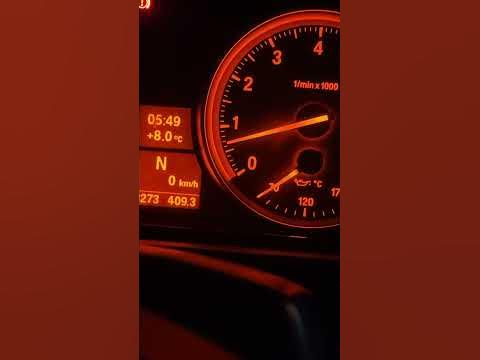

Video vom Kaltstart:
Ich versuche beim Video so ruhig wie möglich zu filmen um zu zeigen wie das Auto dabei ruckelt.
