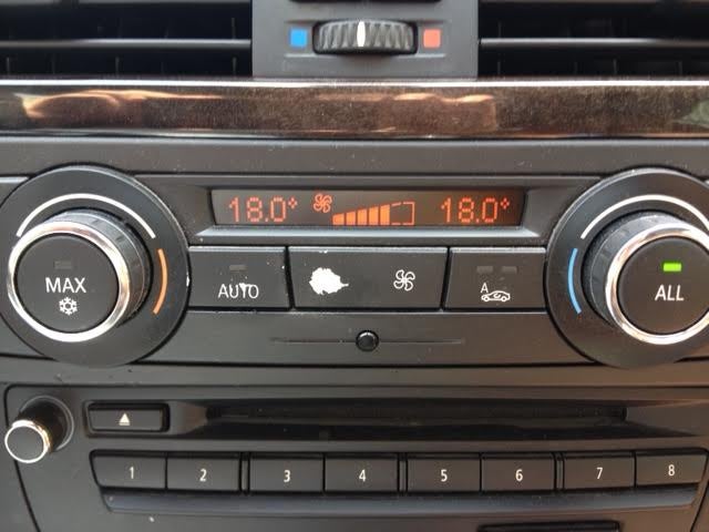

Was genau wird denn damit umgeschaltet?
Wie stark das Gebläse im Automodus laufen soll, sanft, mittel, stark
Es funktioniert auch nur die Auto Umstellung
Aber immerhin das was ich wollte, Klimabed. Auto drücken und nach jedem drücken wandert der Balken im CIC
danke
Gut ich besorg mir jetzt mal eines aus dem lci und versuch das mal umbauen. Chrom hab ich jetzt schon und die rest taste lässt sich wieder codieren, brauch die all Funktion nicht
Will nur die sanft, mittel und stark option fürs Gebläse zurück
Ich muss mich korrigieren, auch wenn ich überall gelesen habe das es die Funktion nicht geben würde.
Das CIC kann doch die Anzeige für die 3 Auto Programme anzeigen.
Hilft vielleicht jemand anderen auch mal, bevor man sich ein neues Klimabedienteil zulegt. -
Ich denke schon
hier mit schlitze
http://www.bilder-hochladen.net/files/big/cimm-1.jpgund die neuen haben diese nicht mehr
http://www.bimmerfest.com/foru…entid=463042&d=1410096146Will ein neues besorgen damit ich die Intensität wieder einstellen kann. Nach Umrüstung auf CIC gibts ja leider das Klima Menü nicht mehr.
Und mir gefällt das bisherige Bedienteil mit den schlitzen besser. Daher würde ich gerne wissen was da anders ist, ggf kann ich ja das alte Gehäuse weiter benutzen?
Eine frage zum Klimabedienteil
Die alten haben vorne ja so lüftungs?schlitze
Die neueren jedoch nicht sondern nur einen Punkt in der mitte.Was ist da der unterschied?
