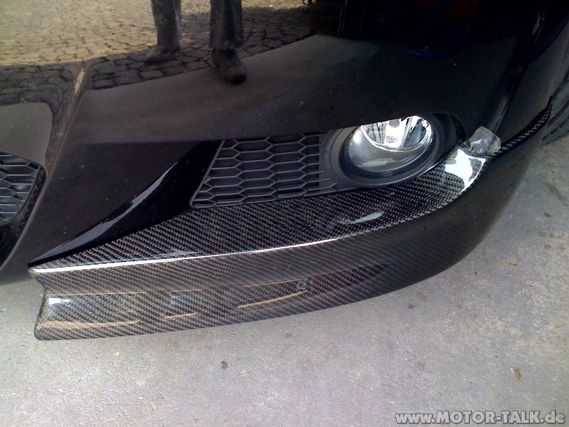

    Hallo Leute,
    ich frag mich schon länger, ob es irgendwo Flaps (also Spoilerecken) für die M-Front vom E92/E93 gibt, die nicht aus Carbon sind.
    Von BMW selbst gibts ja nur die Carbon-Teile (diese).
    Beim E36 und auch E46 gabs bei eBay oder sonst wo total viele Nachbauten usw.
    Natürlich könnte ich die originalen Carbon-Teile kaufen und dann drüber lackieren lassen, aber das scheint mir wenig sinnvoll.
    Da ich nicht so der Carbon-Typ bin und auch nirgends an meinem BMW Carbon habe, wollte ich fragen, ob jemand weiß, ob es sowas gibt.
    Danke schon mal + Grüße
