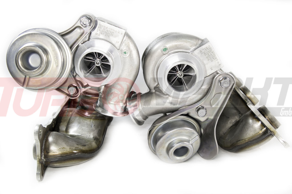

    Ich hab in Zukunft einiges vor an meinem 335er. LLK, DP und Forge Schubumluftventile habe ich bereits.
    Nun rasseln meine Turbolade extrem beim abtouren. Es gibt ja da seitens Forum verschiedene Lösungen das Problem zu beheben. Leider ist das bei meinen Ladern zwecklos. Daher werde ich nun doch neue kaufen. Die originalen Lade kosten ja um die 1000-1200 Euro. Nun habe ich folgende gesehen. Sind originale welche bearbeitet wurden:
    Turbolader BMW 3er 335i original 306 PS Bi-Turbo Anlage UPGRADE - Stage I - 450 PS N54 Motor
    N54 Upgrade Turbolader bis zu 450 PS BMW 3er 335 i / xi / 1er 135 i 1er M Coupe / Z4 35i u. is Motorcode: N54 B30A Bitte unbedingt Nummern abgleichen…
    www.turbomarkt.de
    was haltet ihr davon? Ich denke mit dem Setting sind 450PS realisierbar?
    Ich denk ich werde das JB4 verbauen. Dazu habe ich eine Frage, welches Mapping für ein solches Setting nehmen sollte. Das Map5 ist ja automatisch. Fährt man mit diesem Map oder muss die Kennlinie mit diesem Setting abgestimmt werden?
    Danke für eure Hilfe

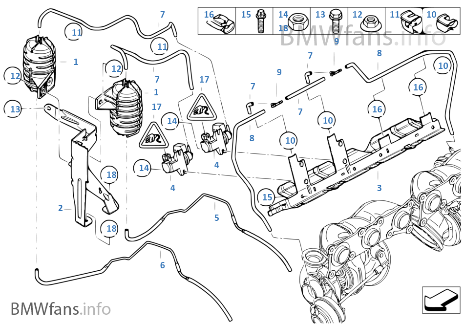

    danke für Infos. Über die schnelle hatte ich mal die Schläuche angeschaut und keine sichtbaren Beschädigungen gesehen. Auch unter der Motorabdeckung vorne nicht.
    Werde die aber nun doch mal komplett ersetzen. Wirken zwar nicht porös, sondern sehr geschmeidig. Denkt ihr nicht, dass mit dem Westgate das Problem einen Zusammenhang hat? Dass dort irgendwie Druck entweicht oder sowas? Ich schau beim Akuator/Westgate nicht ganz durch.
    Habe schon gelsen, dass durch das Westgate ein kleiner Leistungsverlust unten rum bemerkbar ist.
    edit:
    Unterdrucksteuerung-Turbolader
    Unterdrucksteuerung-Turbolader | BMW 3' E91 335i N54 Europa
    de.bmwfans.info
    also die 5 und 6 ist ja schon 1:1 ersetzbar. Nun 7 und 8 kauft man als Meterware denk ich mal. da reicht ja jeweils 1 Meter?
