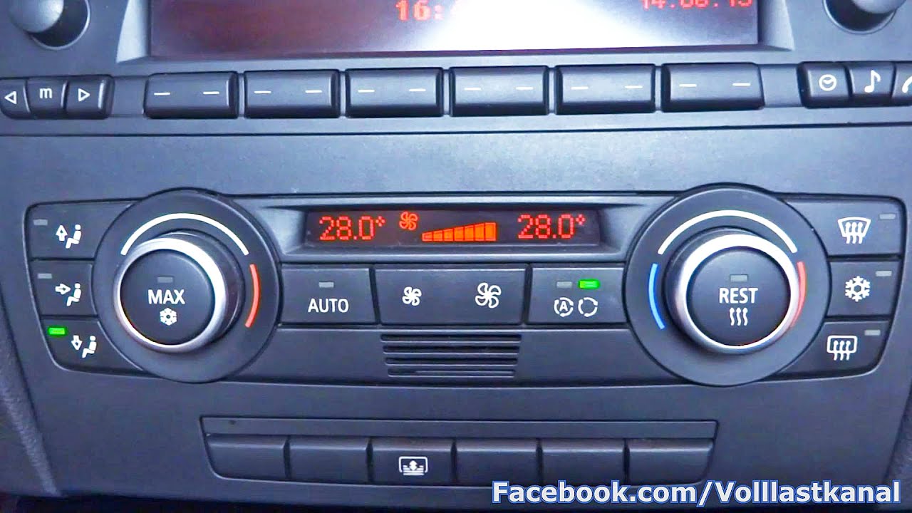

Eine gute Anleitung für den E90:
KLIMAANLAGE DESINFIZIEREN Klima Desinfektion mit Liqui Moly & Innenraumfilter wechselnKlima Desinfektion + Alternative, Klimaanlage desinfizieren, Innenraumfilter/Pollenfilter wechseln BMW E90, Liqui Moly Klima Fresh / How To Flush And Fix Sme...www.youtube.com -
