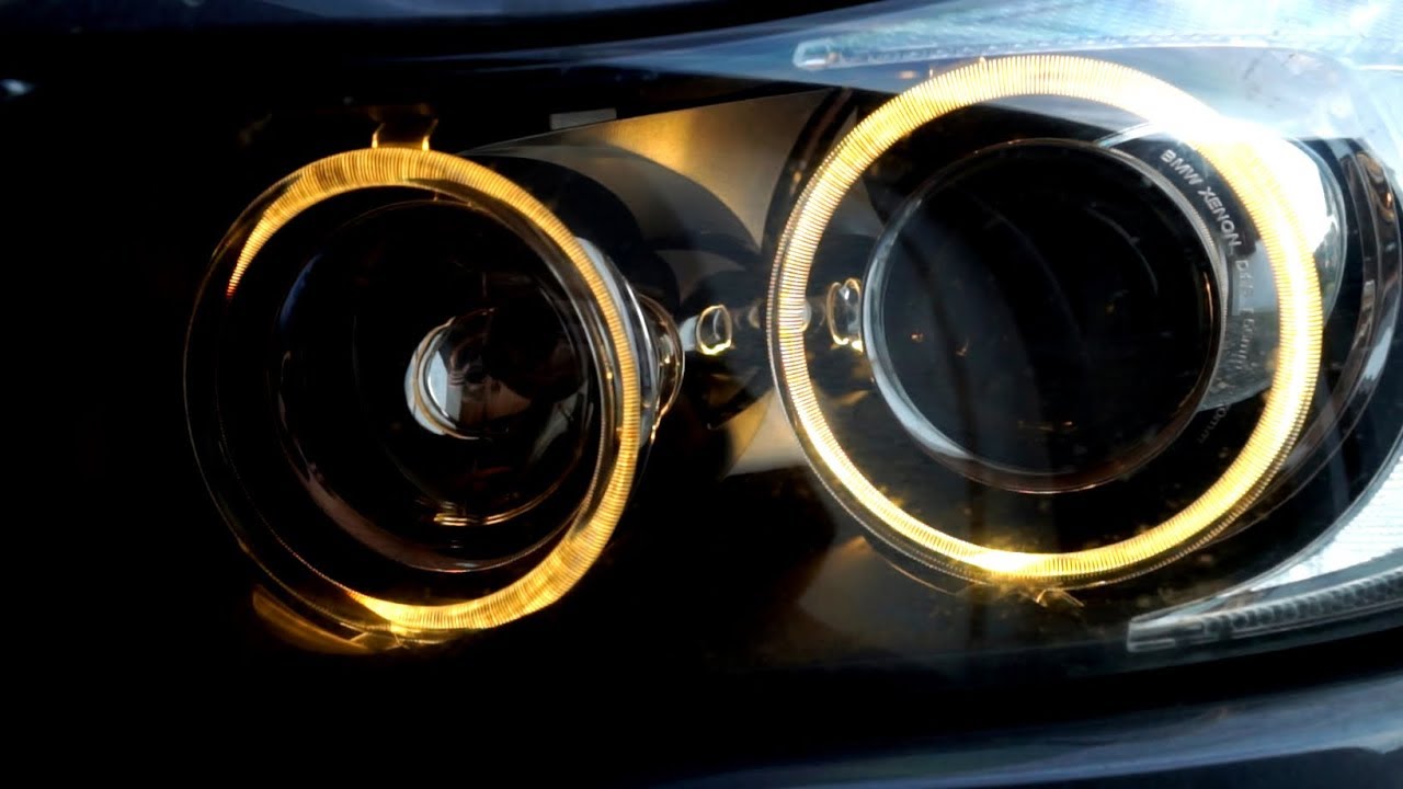

Hallo leute da ich von led corona auf halogen umwechseln möchte nun meine frage möchte die original optik wieder haben nun welche sind da verbaut h8 weis ich aber marke model? 35w oder 55w? Gibt es da paar die gut leuchten mag dieses bernstein farbene.
So wie in diesen video welche kommen da in dieser farbe und qualitativ sind.
[Blockierte Grafik: https://m.youtube.com/watch?v=qsu3DvqpMjw]
Ja genau sowas meine ich danke
