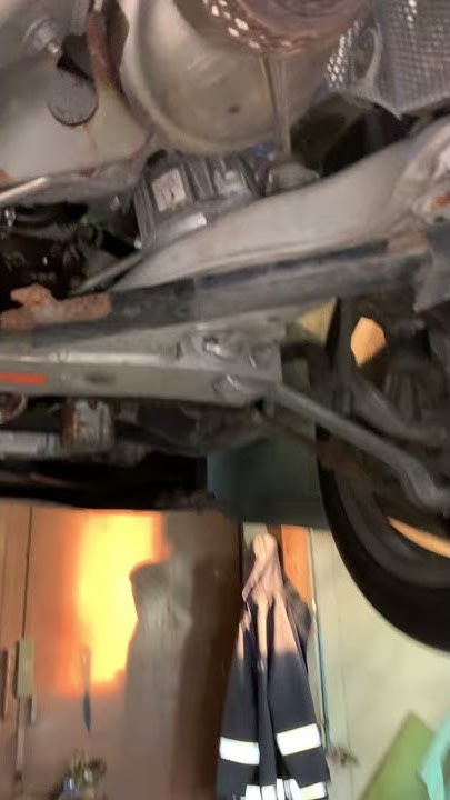

    Gestern dann sämtliche Abdeckungen abgebaut Ansaugseite bis Turbo abgebaut, kein Spiel auf der Welle auch kein Qualm oder Rauch der Auftritt. Hab dann sämtliche Leitungen und Schläuche kontrolliert. Die direkte Dichtung am Turbo is schon sehr „ausgefotzt“ da schnell schnell noch ne Schelle drüber und alles wieder zusammengebaut. Dann nochmal mit Lecksucher alles abgegangen nichts gefunden.
    Dann ab auf die Bühne um das Geräusch einzugrenzen und meines Erachtens kommt es von der Turbo abgasseite bzw. Dem Dieselpartikelfilter. Nun frag ich mich kann es sein, dass er bei der Laufleistung so dicht ist, dass der Rückstau so groß ist, dass er nun so ausbläst ?!

    Hab noch ein Video gemacht und ein Bild und hänge dies an.
